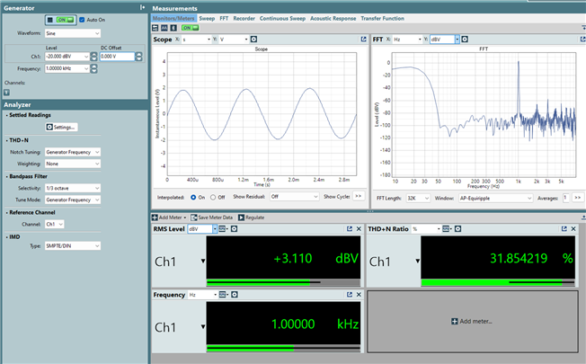

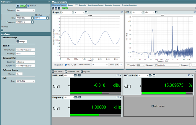

    您好、Ivan 和 Sebastian。
    我们评估了 TAS2563 EVM 和原型板上的 16Hz 音调配置文件。
    图 1:EVM 测量
    回放源是 PPC3 中的音频播放器、可输出 1kHz 正弦波。
    使用 PPC3 中的播放按钮打开/关闭音频输出。
    图 2:原型板测量
    回放源是 Audio Precision (AP) 发生器、可输出 1kHz 正弦波。
    通过修补或断开音频信号通道、TAS2563 的 I²S Ω 输入在 FPGA 内部打开/关闭。
    如图所示、即使使用相同的配置文件、EVM(通过 PPC3 控制)也不会表现出过多的导频音、
    而我们的原型板(通过 MCU 二进制写入进行配置)会产生异常大的导频音。
    其他意见
    ・在 EVM 上、导频音输出甚至不会高达−40dBV;它非常小、以至于被埋在本底噪声中。
    原型板上的・μ s、更改寄存器地址 0x03 (AMP_LEVEL) 的参数可更改 16Hz 导频音的振幅。
    我认为这是我目前能够提供的信息的限制。

    另外、您这次可能误解了 AP 的测量结果。
    我将分享一些其他信息。
    我们的原型板具有模拟音频输入、在通过 I2S 到达 TAS2563 之前、会通过编解码器和 FPGA 传递。
    1kHz 模拟信号是 APx525 对此模拟音频输入的输入。
    因此、不使用数字发生器。
    另外、无论 AP 是否有模拟音频、均观察到输出 16Hz 音调。
    Fumiya。

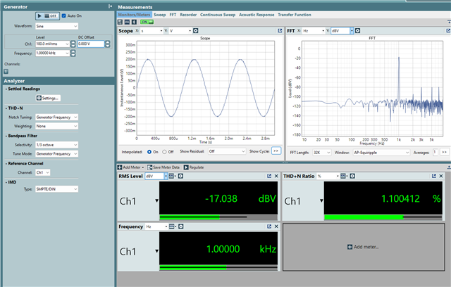

    你好、Ivan。
    我首先检查了 EVM 的音调输出并分享结果。
    为了直接得出结论、我能够确认 EVM 也会输出适当水平的音调。
    从音频播放器播放 1kHz 声音源时、当输出电平为–72 或更低时、无法检测到音调、但当输出电平为–69 或更高时、会输出音调。 音调水平约为 120mV p-p(约为–16 dBu)。
    我检查了 16Hz 音调和 60Hz 音调、在相同条件下、在这两种情况下都观察到了音调。
    我附上了一张结果示例的照片。
