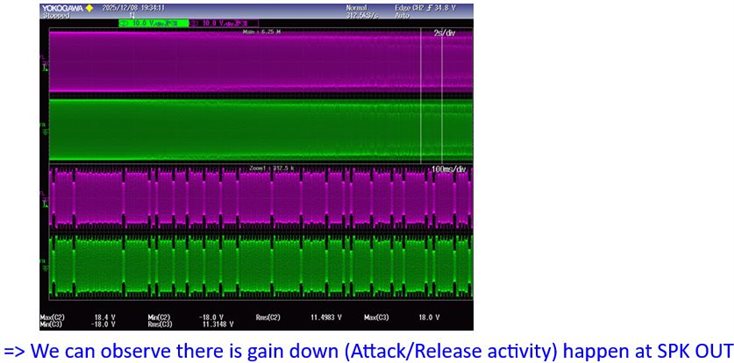

    目前 、客户反馈当启用 TGFB 时、会影响音质监听测试。 (声音图像的详细信息我目前正在从客户那里获得更多信息)。

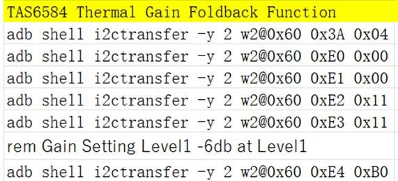

    =>禁用 TGFB =寄存器 0x3A:0x05 设置为寄存器。
    如果启用了 TGFB、我将通过电子邮件向您发送一个应使用的脚本。 我们也可以在那里进行跟进。

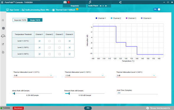

    已使用 EVM 并使用 PPC 控制台来配置 TGFB 特性。
    该功能能够使用以下设置:

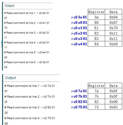

    相应的寄存器值从 PPC 控制台输出,如下所示: — 扬声器输出波形:                                         -
    使用以下命令配置主设置 TAS584 IC:

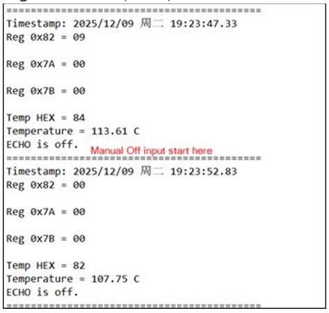

    观察到的症状:
    • 配有电吹风、可加热 TAS IC
    • 从寄存器 0x82 数据监控= 0x09(CH1 和 CH4 高于 OTW 阈值)
    • 0x7A 和 0x7B、同时显示 DATA =0x00(没有 TGFB 处于活动状态)
    • 0x82、0x7A、0x7B 和 0x75 的日志数据(已连接)
    请告知可能的寄存器设置/命令序列、这会导致尽管达到了温度水平、但 TGFB 仍无法在主设置中激活。
