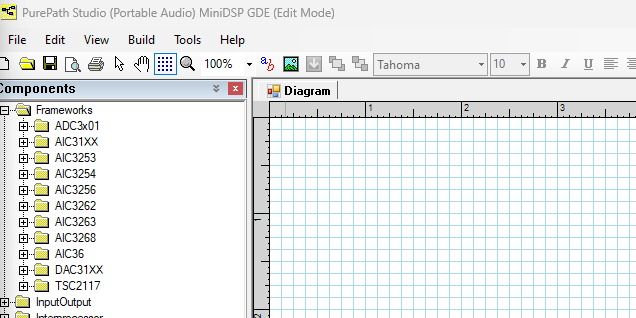

    在哪里可以找到《适用于 TLV320AIC3254 的 PurePath Studio 便携式音频器件应用》。 我已安装  PPS 核心(便携式音频)5.95、但需要 .ppxml TLV320AIC3254 miniDSP 的 AND 应用文件夹、但在产品页面和已安装文件夹中找不到该文件夹。
    基本上、我需要通过 ADC/DAC 将 INI1_L 路由到 LOL。 如果我们需要对 miniDSP 进行编程、则需要一个用于基本 ADC-DAC 连接的 pass-through.bin 文件。 我如何才能做到这一点?

    您好、
    PPS 的便携式音频版本应已安装 AIC3254 框架。 打开 PPS 时、转至框架、然后您应该看到“AIC3254",“,如下、如下所示:

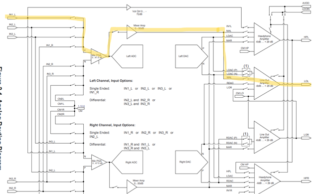

    但是、如果您只想在 IN1L 到 LOL 之间实现旁路、AIC3254 具有 通过混频器放大器的模拟旁路模式、此时无需任何 miniDSP/PPS 即可执行此操作、只需寄存器写入即可。 路径如下所示:
    如果您只是尝试使用模拟旁路、我建议您使用这种方法而不是使用 PPS。 如果您希望执行更复杂的内部路由或额外 处理、则可以使用 PPS。
    请告诉我您喜欢哪个、我可以通过特定脚本提供更多帮助。
    Mir
    您好、
    我能够执行模拟旁路模式将 IN1_L 路由到 LOL、但也希望通过 ADC/DAC 进行路由。 我可以在不使用 PPS 的情况下将 miniDSP 程序转储到 IC 中吗? miniDSP 程序是否可用以帮助我将 IN1_L 路由到 LOL。 我只想进行基本路由。 我不想执行任何复杂函数。 我只需要使用所需 miniDSP 程序的 ADC/DAC 进行路由。
