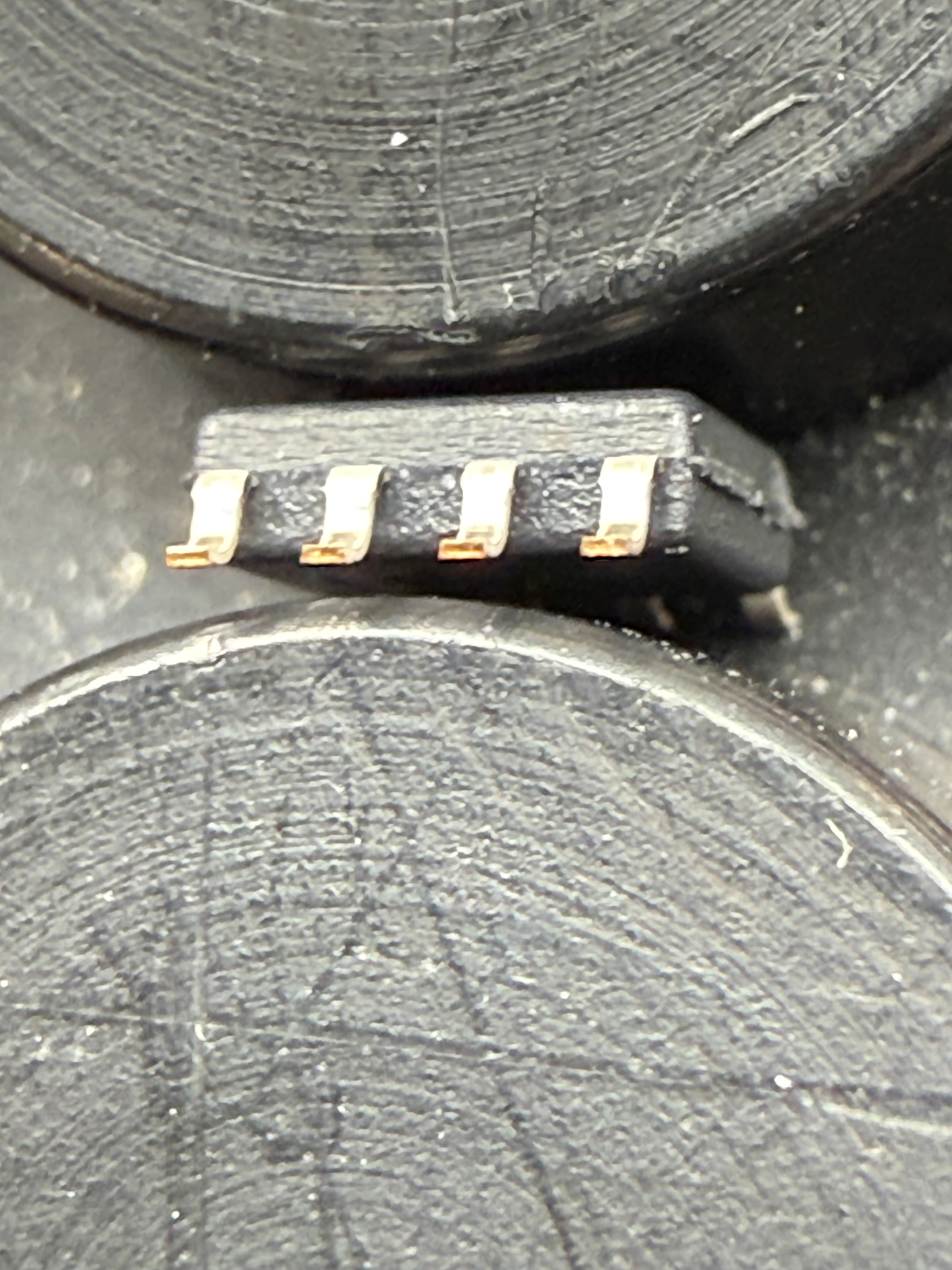

IC 上的一些引线被切断、并在引线两端具有裸露的铜。 有些是镀锡的。 引线两端有裸露铜的接线柱、焊料将不会粘附在引线的末端/末端、在击穿器放置元件后的再熔过程中显示铜。 为什么这些元件来自制造商、在引线两端有切割的引线和裸露的铜? 我们将使用我们拥有的器件、但如果这种情况继续、我们将返回未来的订单。

    我们从 Mouser 购买了这些器件。 这些器件以制造商原始包装形式包装在卷带上(密封和未打开)。
    我不想将它们发送回 Mouser、因为他们本会向我发送更换卷带、这很可能会出现相同的问题。
    我直接联系了 TI、因为我想让您检查自己的制造工艺。
    看起来在导联被切断后、导联被镀锡。
    在这些元件上、一些引线表现出覆铜、因为在修整过程后焊料不会粘附到覆铜上。 并非所有引线都表现出裸露的铜。

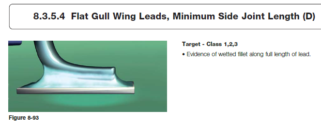

    所有引线式封装都在引线尖端/引线束处有外露的铜。  在制造过程中、在引线尖端切割之前进行电镀。 在某些情况下、镀层可能会涂漆并显示覆盖尖端的外观。
    根据 SMT 标准、预计焊点会使引线尖端湿。  下面是 IPC 示例。  更多相关 TI.com 资源: https://www.ti.com/support-packaging/SMT-application-notes.html?keyMatch=smt&tisearch=universal_search
