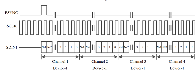

    您的大多数问题都可以通过下图来回答。 大多数情况下可以选择 32 位通道大小。

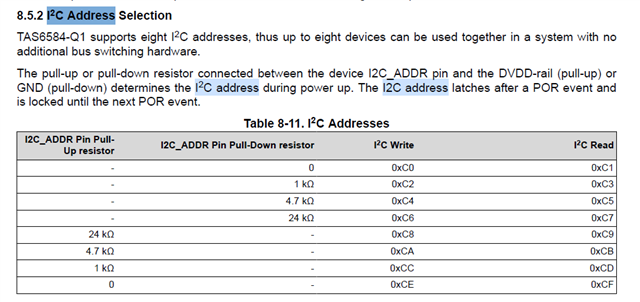

    I2C 地址需要检查您的原理图、以及下表:
    命令:
    w c0 21 14 #chosse TDM
    w c0 23 0f  # 32 位。

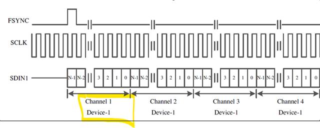

    我在分享的图像中关注了问题。
    图中提到的通道和器件的具体含义
    TAS6684 的输出通道是多少?
    设备是指什么?
    请您澄清一下。
    您好、Sathish:
    Channel 是 TAS6684 的输出通道吗?  [/报价]
    是的。 对于 TAS6684、它们始终是连续的:
    设备是指什么?
    这是指从同一 SDIN 线路接收的潜在不同放大器器件。 有关更多信息、请参阅数据表中的图 7-9、7-10、7-11。 基本上、如果您想在器件 2 的不同时隙中使用数据、可以更改 OFFSET 寄存器以从右时隙开始。
