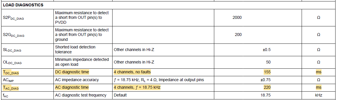

如果用户在 4 个通道中仅使用 2 个 TAS6684-Q1 通道、则交流诊断时间和直流诊断时间的典型值和最大值是多长?
image.png此致、

    不同通道的直流诊断并行完成、因此“无故障“情况下的时间仍为 155ms。
    对于 2 个通道、AC Diag 需要一半的时间。
    请记住、诊断完成是这样的 不会 已更新均衡报告寄存器。 请在读取报告寄存器之前读取器件状态寄存器以确保 LOAD DIAG 已完成。

    感谢您的明确解释。 我知道我的客户如何关心客户用例中的诊断参数。 我也认为您提到的数字是典型值、而不是最大值。 直流诊断时间和交流诊断时间的最大值如何?
    是否有任何方法可以估算最大值?

    您可以假设与典型值相比、最大变化为+–10%。 因此、最大值、您可以假设直流 LDG 为 170.5ms、双通道交流 LDG 为 121ms。
