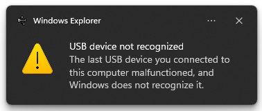

拆开包装后、我检查了跳线的默认放置位置、并将两块板放在一起。 将其插入 PC (Windows 11 PRO)、LED D3 D4 D5 和 D7 亮起、如手册中所述。 但 D2 保持关断。 评估套件的 PC 软件没有看到电路板。
我按照说明重新刷写电路板: https://e2e.ti.com/support/audio-group/audio/f/audio-forum/773576/faq-tlv320aic-codecs-and-adcs-how-to-restart-revive-a-usb-audio-evm/2861816
刷写本身工作正常。 但每次第二个文件刷新后、Windows 都会发出“USB device not recognized“消息。 即使在拔下并重新插入后也是如此。
我在做什么?

    我已经检查了所有默认跳线设置、但肯定错过了这个微型小开关 SW2.2。 它现在可以正常工作。
    Windows 软件与 Windows 11 不完全兼容。 我必须打开 Windows 7 兼容模式才能使其正常工作。
