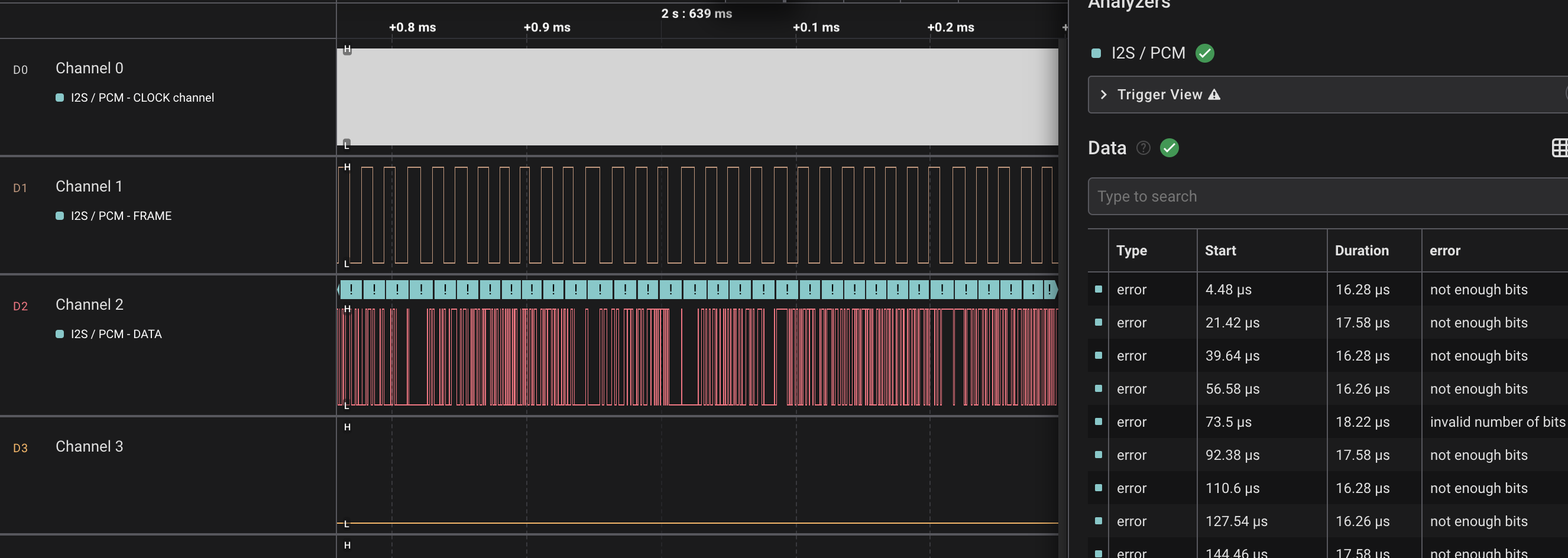

已创建此申请、以获得外部 ASI 数据注入、将外部主机 I2S 线路连接到放大器 AC-MB 板 I2S 线路。 下面测试 1 和测试 2 中提到的独立测试很好、但是、如测试 3 中所述、在集成测试中数据看起来不正常。 如有任何帮助、我们将不胜感激。 TIA。

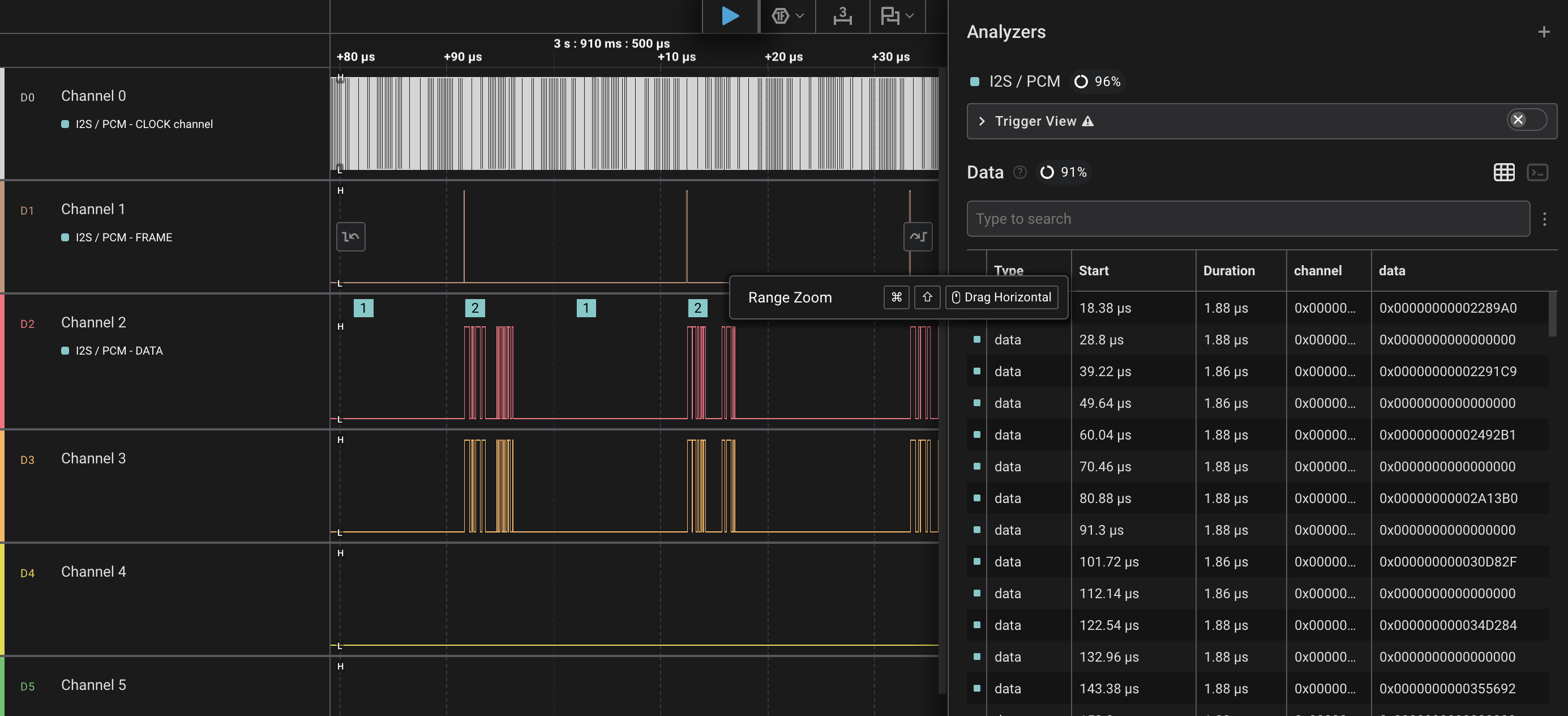

测试 1:来源:TI-USB 音频 (通过 USB 驱动程序播放 24 位、48kHz 音频)
  •  在 TIAmp 板上观察到 I2S 线路@TIAmp 板上的 SBCLK1、FSYNC、SDIN1
  • BCLK=48kHz 12.5MHz (= 8 通道* 32 位* 48kHz)、WS=48kHz、数据=看起来正常
测试 2:来源:主机平台音频 (16 位、48kHz 音频)

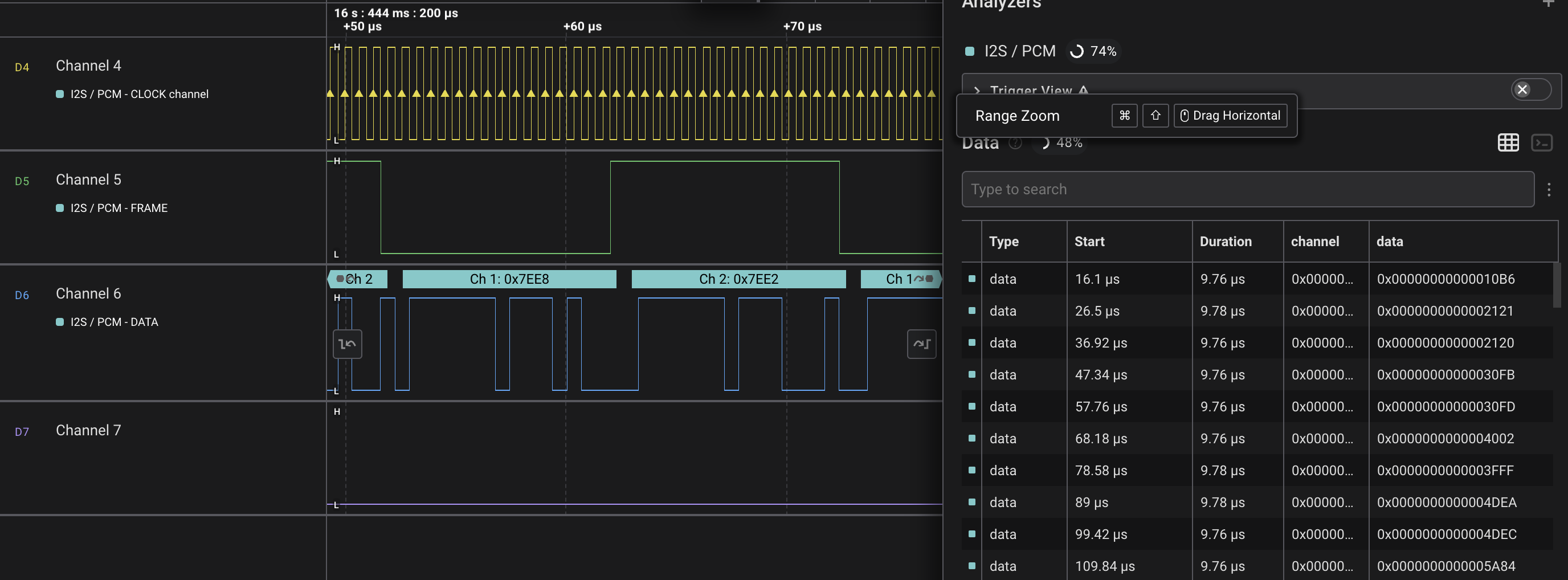

  • 在主机平台的@CLK、WS、D0 上的主机 I2S 引脚上观察到 I2S 线路
  • BCLK=48kHz 1.5MHz (=2-ch * 16 位* 48kHz)、 WS=48kHz、数据=看起来正常
测试 3:连接到 TI-AMP 扩展 AC-MB 板的主机 I2S 线路
  • 连接到 AC-MB J7 的 I2S 线路:BCLK、FSYNC、DIN1、用于数据注入、音频源设置为 ExtASI[S1:S2=X:OFF]
  • 在 TIAmp 板@CLK、WS、D0 上的主机 I2S 引脚上观察到 I2S 线路(输出)
  • BCLK=48kHz 1.5MHz (=2-ch * 16 位* 48kHz)、WS=48kHz、数据=看起来不正常

    1)  使用外部 信号设置 ExtASI 时、在线路上未观察到噪声。
    2) 由于 BCLK 和 WS 正常,只是将数据线移动到 放大器板上。 它在连接到 SDIN2 时工作。 信号噪音较小、但至少它工作正常。 OC 会达到相当长的时间、我已经降低了 vol 水平并 在 PPC3 上进行开/关操作
