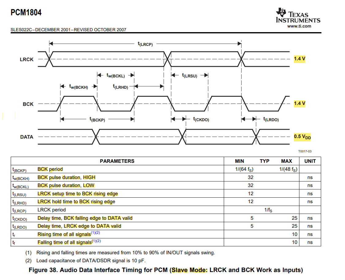

根据数据表、跟随器模式下的最小位‑时钟周期指定为 1/64fs。 如果我们将位时钟配置为 64fs、实际工作值可能会略低于这个最小值。 在这种情况下、以 64 FS 运行是否仍然可以接受?
从数据表中的信息可以看出、实际选项可能是 64fs 或 48fs、因为 54fs 等值似乎并不常用。 然而、无论哪种情况、操作似乎都非常接近额定限值。 这种解释是否正确?
    尊敬的 Yoshida-san:
    是的。 此处的实用选项为 64fs 和 48fs。 最小 BCK 必须满足方程 最小 BCK =#通道*位长度* fs。
    数据为 24 位、48fs 就足以处理 2 个数据通道、而 64fs 则允许 24 位数据用 8 个零填充。 简单地使用 64fs 或 48fs 应该是一个很好的 bck。
