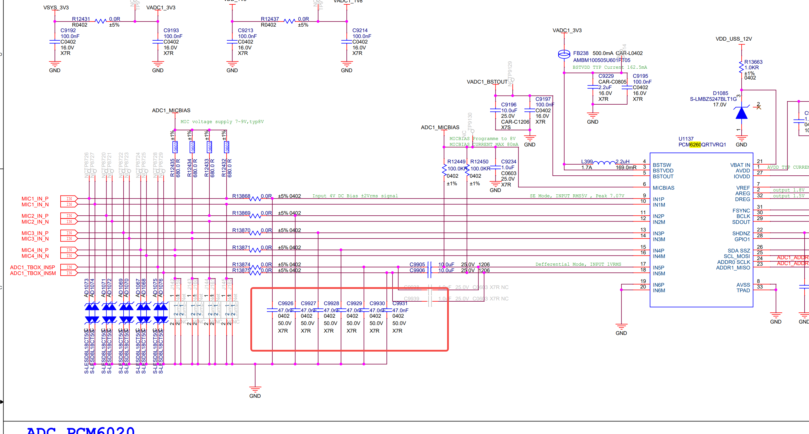

我正在设计 PCM6260 的 MIC /线路输入保护、但我面临 ADC 输入引脚 (INXP/INXN) 上的 ESD 稳健性与 VBAT 短路测试要求之间的冲突。
应用背景:
  •  ADC:PCM6260-Q1
  •  输入配置:MIC 输入(直流耦合,具体取决于通道)
  • 汽车应用 (Microhone)
  • 输入引脚必须能够承受电气验证测试
1.短接至 VBAT 的要求
根据我们的系统级电气测试规范、ADC 输入引脚必须承受:
  • INXP 短接至 VBAT = 16V、长达 1 秒
  • 不允许发生功能损坏或永久性降级
为了满足这一要求、连接到输入引脚的外部 TVS 二极管必须具有:
  • VRWM(或 VRMS)≥16V
但是、在选择 TVS 二极管时、应确保:
ESD 事件期间的相应钳位电压 (VCLAMP) 通常会超过 23V 或更高
2.冲突摘要
似乎存在设计冲突:
低 VRWM TVS→μ s 良好的 ESD 钳位、但未能通过 VBAT 短路测试
高 VRWM TVS→能够承受短接至 VBAT 的情况、但 ESD 钳位电压可能超过 ADC 输入容差
 3.问题
 需要短接至 VBAT (16V、1s) 的汽车应用中、PCM6260 建议的输入保护架构是什么?
 2.是否有 INXP/INXN 上允许的最长 ESD 钳位电压,即使它超过了直流绝对最大额定值,也可以在短时间内承受?
 3.是否有任何 TI 参考设计或 E2E 示例可以解决这种特定权衡问题?
 到目前为止、已在输入端添加了一个 47nF 接地分流电容器、以便帮助吸收 ESD 能量并满足 ESD 测试要求。 有什么建议吗? 还是使用该方法的最佳实践??
提前感谢您的指导!

    借助器件的集成输入诊断、二极管可能无需满足此处的任何要求。 如果发生 INx 短接至 VBAT 事件、我们的 ADC 可以自动关断 ADC 通道和 MICBIAS。 在其他原理图中、我通常不会看到您在设计中搜索的深度快速复位二极管。
    你好、Daveon
    感谢您的解释。 我仍然有一个问题、特别是关于 ESD 事件、而不是直流对 VBAT 短路故障的问题。 我知道集成诊断功能可以检测 INx 短接至 VBAT 并将 ADC/MICBIAS 断电、这对于直流或慢速故障情况有效。 但是、ESD 事件是快速瞬态、峰值电压主要受外部 TVS 钳位行为的限制。
    在我们的系统中、很明显、ESD 测试失败的原因是没有只增加 VMS>16V TVS 的 47nF。  这会导致大约 23V 的钳位电压。 在 ESD 冲击期间、在任何内部保护或诊断能够做出反应之前、该钳位电平仍可能超过 INx 绝对最大额定值。
    因此、我担心的是、仅依靠内部诊断是否足以实现 ESD 稳健性。 (显然没有)
    请您澄清一下:
    - INx 引脚是否可以承受高达高 VRWM TVS 器件典型钳位电平的 ESD 峰值电压?
    -当短接至 VBAT 容差与低 TVS 钳位电压冲突时、是否有任何推荐的系统级 ESD 保护方法?
    感谢您的指导
    您好、
    该引脚不支持此类瞬变、因此需要外部二极管。
    我们在具有相同输入架构的 TAX5xxx-Q1 EVM 上使用以下代码: https://www.digikey.com/en/products/detail/stmicroelectronics/ITA18B1RL/669168
    你好、Daveon
    谢谢! 在这种情况下、似乎无需在输入引脚上添加 47nF? 如果保留电容、可能会对信号完整性或音频性能产生任何负面影响?
    BR
    Kaitlyn
    您好 Feng、
    由于目标是 ESD 保护、因此通常会看到连接到 GND 的电容器为能量转储提供低阻抗路径。 可以将其保留在设计中。
    连接到 GND 的电容器将形成一个由引脚的输入阻抗形成的低通 RC 滤波器。 但这个截止频率非常低。
