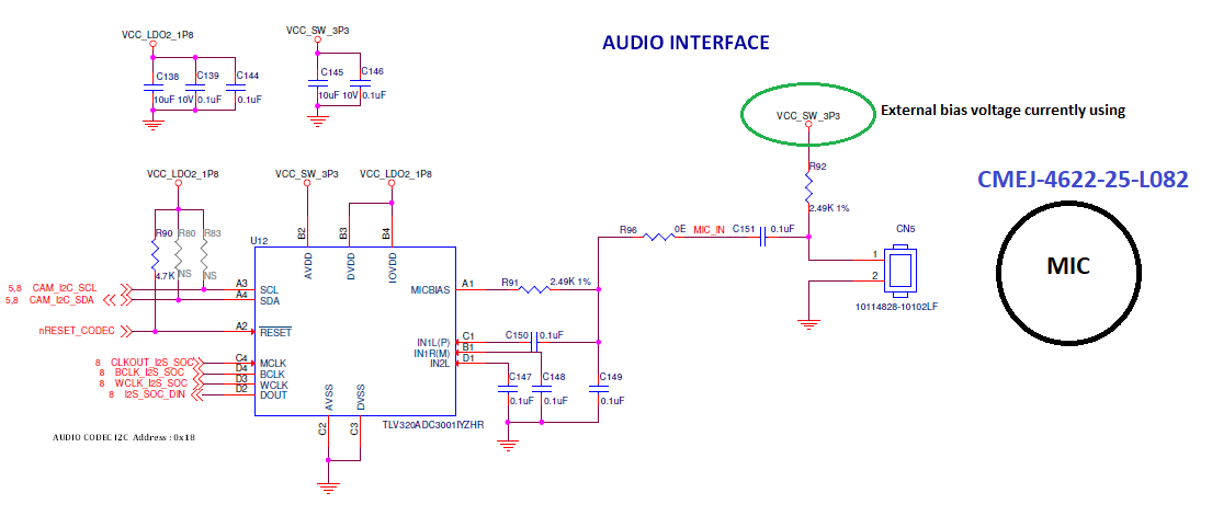

尊敬的团队:
我们在产品中使用 TLV320ADC3001 音频编解码器器器件与 CMEJ-4622-25-L082 模拟麦克风器件。
我们无法从 MICBIAS 引脚生成偏置电压、随附了我们的寄存器转储数据以供您参考。
目前、我们使用 3.3V 的外部偏置电压获得了音频输出、但会有点噪声!! 我们认为、TLV320ADC3001 内部产生的偏置电压可能会降低这种噪声、所以可以帮助我们生成内部偏置电压、还可以连接到 TLV320ADC3001 模块的原理图快照供您参考、请告诉我们此原理图是否合适?

    原理图上的一些注释:
    -确保 SCL 和 SDA 有上拉电阻器,看起来像没有放置?
    -仅将一个偏置连接到麦克风。 如果连接了 MICBIAS 引脚、请使用此引脚、而不是外部辅助电源。 MICBIAS 引脚的噪声也将低于外部辅助电源
    -可能需要使输入引脚上的交流耦合电容器 1uF ,并对从麦克风到 GND 的电容器执行相同的操作
    -去耦电容器在输入 AVDD、IOVDD、DVDD。 仅与输入电压并联 1uF 就可以帮助您降低噪声输入。
    对于 BIAS 引脚、这是使用第 1 页寄存器 0x33(十进制 51)进行设置的。 您可以将其设置为 AVDD、2V 或 2.5V。 要设置为 AVDD、下面是一个示例脚本:
    w 30 00 01 #第 1 页
    W 30 33 18 #micbias = AVDD
    如果您需要更多帮助、请告诉我。
    Mir

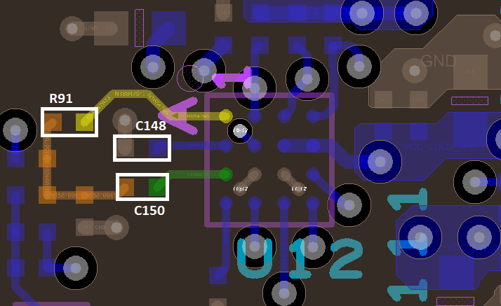

    尊敬的 Mir:
    去耦电容仅靠近 IC 放置位置。
    根据您的建议,我们尝试使用单独的 RPS 电源,在不同的环境条件下(不同的房间),仍然存在背景噪音。 我们无法从音频中消除此基本噪音。
    我们怀疑我们的布局是否可能是由产生这种基极噪声的原因造成的、我们也对模拟引脚使用了相同的数字接地、这是否会成为 产生噪声的原因 ?
    注意:蓝色和彩色布线是顶层布线、背景黑色是实心数字接地基准。
    尊敬的 Rajesh:
    数据表中的布局指南建议  分离模拟和数字接地、防止可能的数字噪声影响电路板的模拟性能。
    Garret
    尊敬的 Rajesh:
    仔细观察一下、我可以看到 C148 是 DVDD 去耦电容、它是 AVDD 去耦电容吗? 您可以在 ADC3001 数据表的第 79 页中找到示例布局:
    Mir
