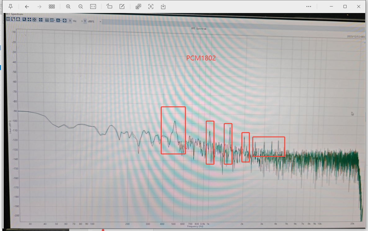

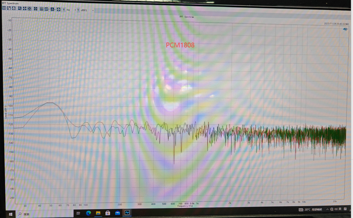

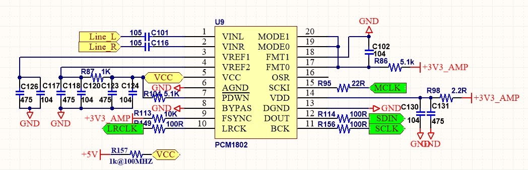

客户使用 PCM1802 作为主器件、Vin 通过电容器接地。  在进行 I2S 输出测试时、客户发现了一些周期性尖峰噪声(请参阅下图)。   但是、如果是 PCM1808、客户没有发现同样的问题。  您能帮助查看原理图并分享您的经验吗?设计的哪一部分可能会导致问题?

    许多较旧的 Δ — Σ 转换器在本底噪声中会表现出一些空闲音调、当提供直流输入时、这些音调表现为尖峰。  当交流信号高于直流信号时、这些音调最终会消失。
    PCM1808 比 PCM1802 新一点、并且可能设计出此问题、尤其是在原理图大致相同的情况下。 我会驱动 OSR 引脚以尝试缓解问题、否则可能是旧器件的限制。
