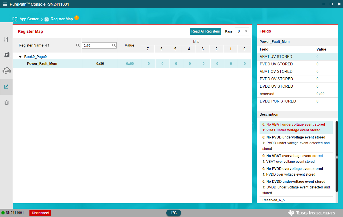

我的客户测试了 TAS6584Q1 EVM、发现它无法达到 200W 4 Ω、当功率超过 100W 时、出现异常问题(是否受到保护) 请参阅随附的视频。 我们检查了 OV 和 OC、但这里没有设置错误位。
视频 (1).zip

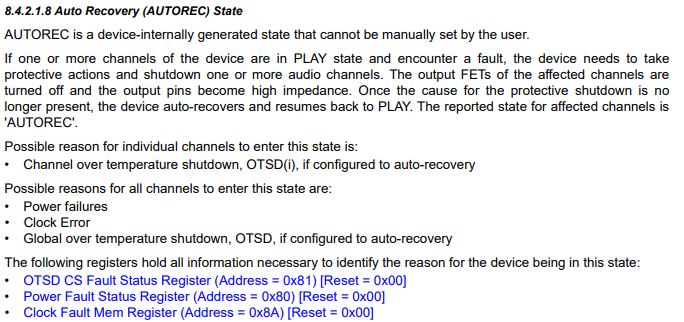

    您能否确认使用的 PVDD?
    故障可能是以下任一原因:
    您还可以检查其他故障寄存器吗? 尤其是寄存器 0x8B、0x81。

    但两个通道仍然无法输出 200W@40hm、 以下是 RTLDG capture、尽管没有捕获的过热事件寄存器(__LW_AT__0x87 和 0x88,但我已要求他们捕获更多内容)。 但根据 PPC 的说法,有 OTW。
    0x80>01000000
    0x81>01000000
    0x90>10100010
    0x92>00000110
    0x94>00000000
    0x8D>00000000
    0x8E>00000000
    0x8B>00000000
    0x8A>00000001

    我怀疑热折返 DSP 功能已启用。 有关此功能的更多信息、请查看第 8.3.6.6.3 节。 若要禁用该功能、请确保寄存器 0x3A 的位<0>为“1"。“。
    请注意、禁用此功能后、器件会多发热、并且可能会进入 OTSD、因此请确保足够的冷却。
    如果之后仍遇到问题、还请提供有问题信号的输出信号的波形。

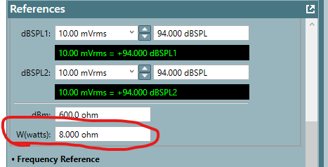

    您是否有关于客户测试结果的一些波形? 我想说明他们如何发现输出功率为 100W?
    如果他们查看 AP 的测试结果、他们是否将参考负载值更改为 4 欧姆? 默认值为 8 欧姆、可能会得到您所描述的结果。
