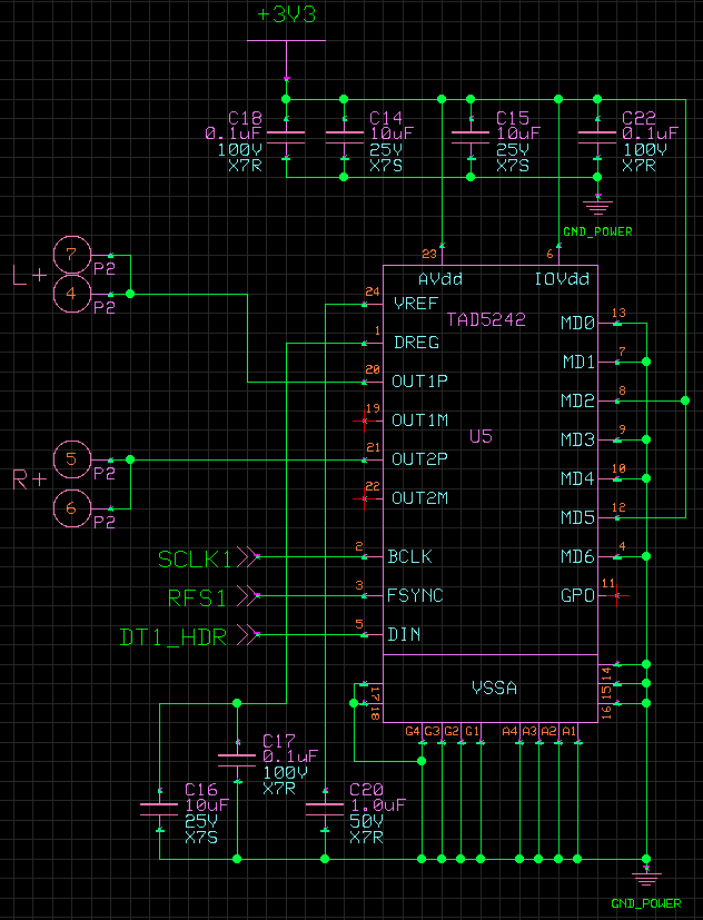

我尝试使用该 DAC、因为它比我正在使用的其他 DAC 小。 我的 I2S 信号在其他 DAC 中工作、但由于某种原因而在这种 DAC 中不工作。 我向 FSYNC 发送一个 48kHz 时钟、向 BCLK 发送一个 3.07MHz 时钟。 我的数据是 32 位帧中的 24 位字、看起来都已同步。 我正在接收音频、但它严重失真。 有人可以帮忙吗?
    尊敬的 Denis:
    尝试在此处将 MD2 设为低电平、以便即使数据为 24 位、TAD5242 上配置的时隙长度也将为 32 位、以便与 32 位帧匹配。 此处可能存在一些通道重叠、从而导致失真。
    Garret

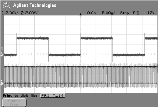

    您的输出波形看起来是否正常? 您的输出负载是多少? 您是否可以发送模拟输出以及数字输入和时钟的示波器?
    Garret
    我的输出负载是一个 10uF 耦合电容器来馈送高阻抗源。 我的放大器输入。 一个通道上的 DAC 输出似乎为 3.3V、另一个通道上的微小音频输出似乎为 3.3V。 不是我所期待的

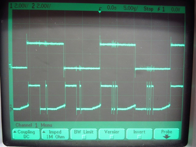

    下面是我的时钟:
    这里 是具有 1kHz 音调的输出。

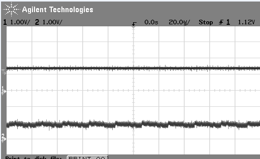

    更多时钟:
    尊敬的 Denis:
    感谢您提供此信息。 您是否还可以将输入数据流与时钟一起包含?
    Garret
    这是具有 1kHz 音调的数据和时钟。
    嗨、Garret、
    我通过处理器运行数据的地方。 上一屏幕截图是处理器输入。 事实证明、处理器中存在轻微的传播延迟、因此我将布线直接布线到 DAC。 现在时钟排列更好、但我的音频质量相同。 它没有解决我的问题。 我还只有一个音频通道。
    波形在数据之前奇数上升。 我的数字工程师说这是正常的、可以与其他 DAC 配合使用。 您能告诉我您的想法吗?

    我认为波形的上升有点奇怪。 我认为这表示数字接地很弱、但在原理图中我看不到任何问题。

    是的、这是一个问题。 Vref 应是 2.75V、以支持 2Vrms 输出。 DREG 应为 1.55V。 这 是由模拟和数字电源设置的、我想这就是问题所在。
    AVDD 和 IOVDD 是否都稳定至 3.3V 稳定电源? 是否遵循了数据表中建议的电源时序? 使用了什么类型的去耦电容器? 在该应用中、它们看起来非常大。
    Garret
    尊敬的 Garret:
    我的电源非常稳定、设置为 3.3Vdc。  因为我正在驱动高阻抗负载、所以 AVDD 和 IOVDD 连接在一起。 数据表显示不需要时序控制、所以我认为这样很好。 我的旁路电容器是陶瓷 X7R。 10 μ F // 0.1 μ F 的值来自演示板原理图。  我的 3.3V 在 2ms 内从 0V 上升到 3.3V、过冲约为 30mV。
