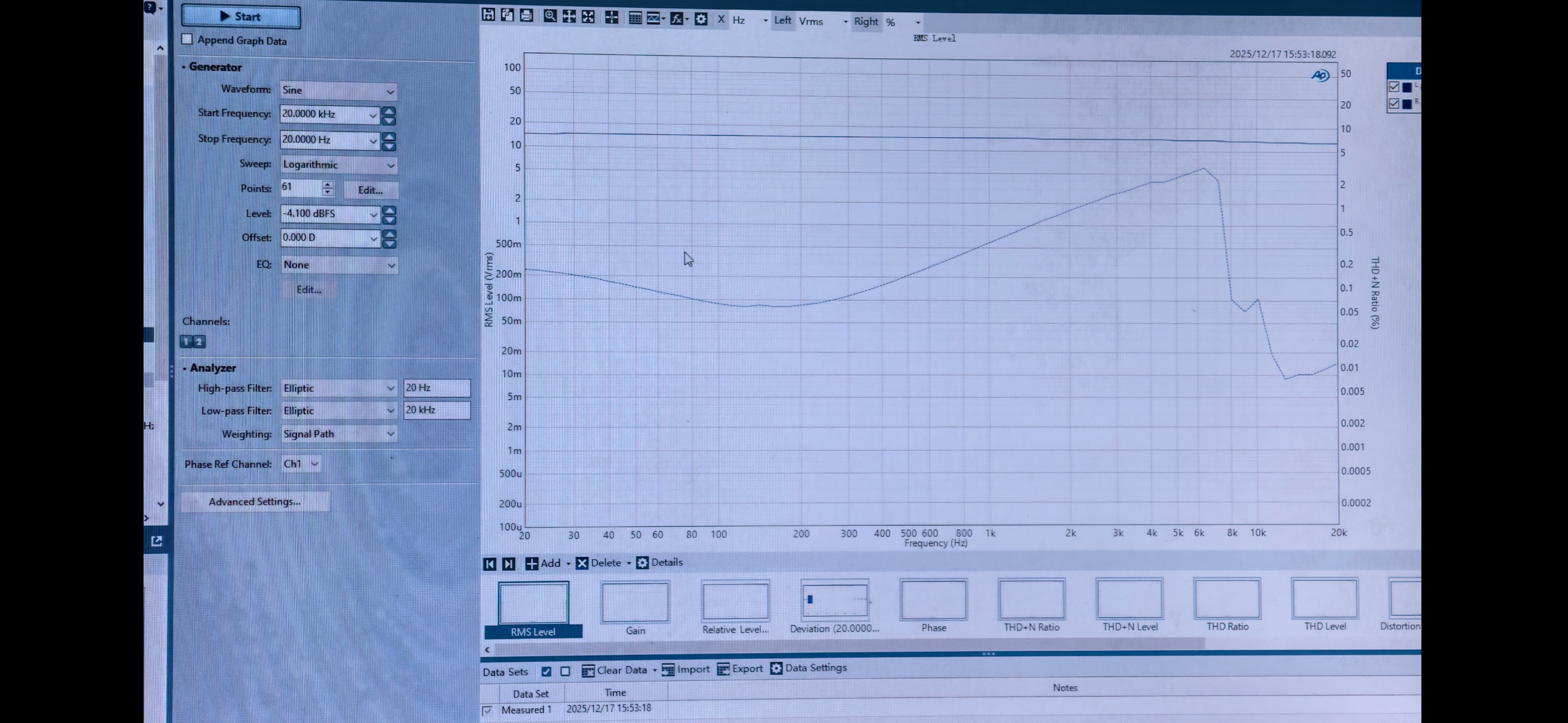

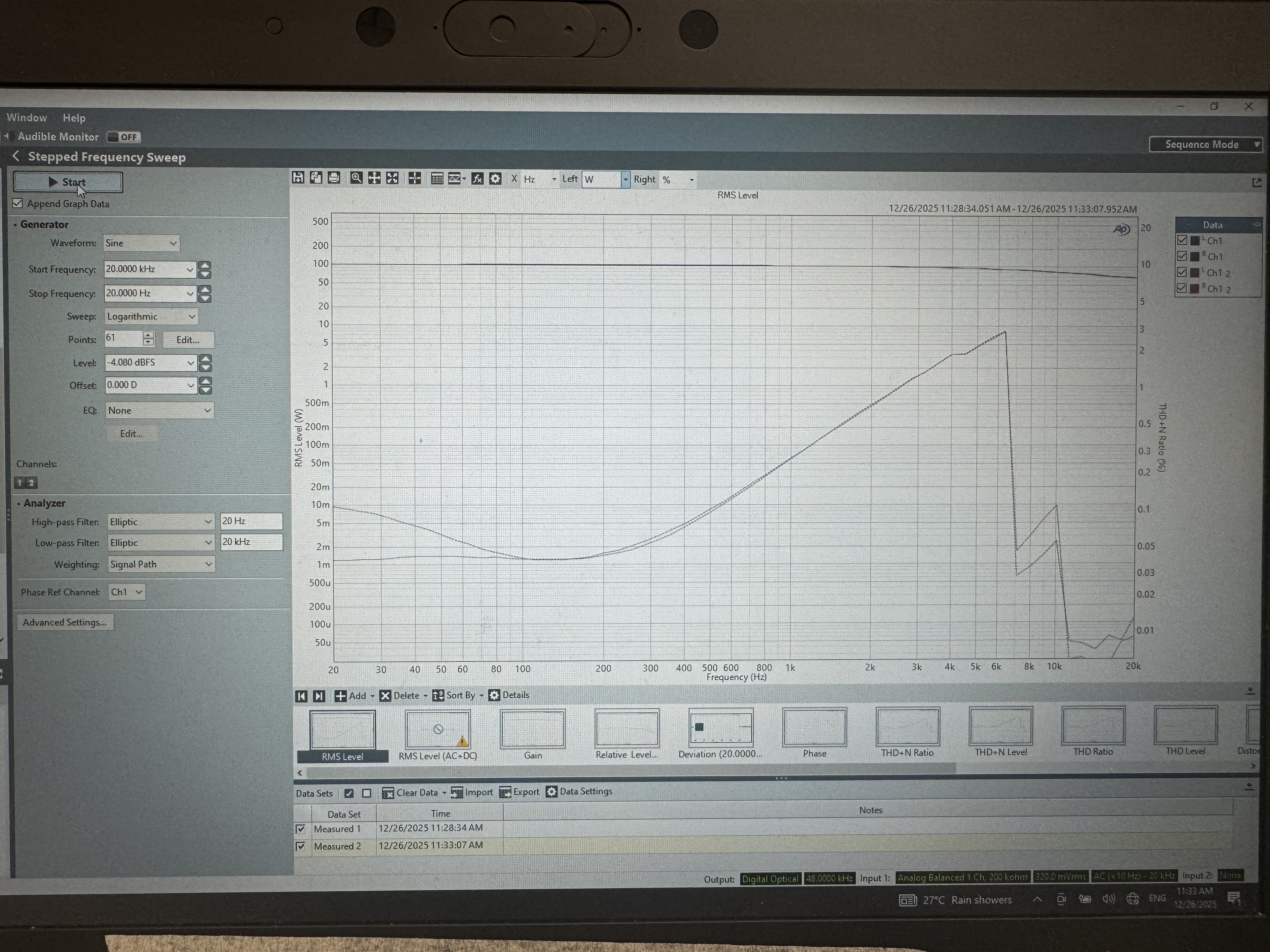

尊敬的 AE 工程师:
我们正在测试适用于 100W PBTL 2 Ω 扬声器的 TAS5830 EVM。 如图 1 所示、当 F=7-8K 时、THD + N 比大于 2%。 客户使用 2 个 TAS5830 来提供 2x100W。 对于低 F、这是可以的、但我们需要 20Hz 至 20kHz 整个频带的 THD + N 小于 1%。 我曾尝试将 Lout 从 10uH 更改为 15uH、但它似乎并不理想、如图 2 所示(如果您看不到清晰,请告知我)。 采样频率为 48K。 我们尝试了 BD 模式 1SPW 模式、PWM 开关频率和 D 类环路带宽的所有选择、但似乎效果不佳。 我想知道您是否可以提供一些建议。
非常感谢您的支持。
图 1.
图 2.
    嗨、Gary、
    这里使用的是什么 PVDD? 如果它低于建议的最大值 (30V)、您能否增大 PVDD 电平并查看 THD 是否会有所改善?
