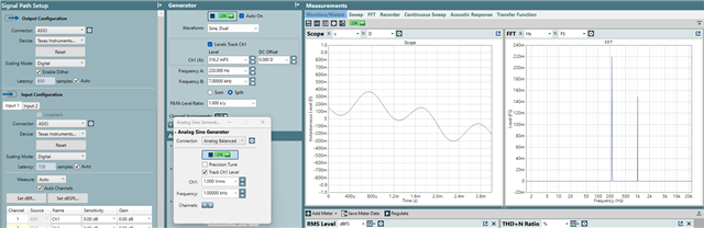

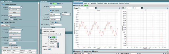

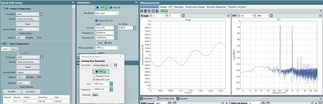

    我设置 TAA5212 EVM、并通过混合 DIN 和 ADC 数据来运行测试、在 DOUT 引脚上获取混合输出。
    测试条件:
    1) 我在 48kHz/TDM 模式下运行测试(将在 96k/I2S 下重复)
    2) ADC 输入= 1Vrms(–6dBFS)(1kHz 时)
    2) DIN 输入(–10dBFS)- 1 通道(220Hz 时)、1 通道(7kHz 时)
    混合如下:
    输出通道 1 = 0.3 * ADC 通道 1 + 0.7 * DIN 通道 1
    输出通道 2 = 0.6 * ADC 通道 2 + 0.4 * DIN 通道 2
    这是每个通道上的 DOUT:
    通道 1:
    通道 2:
