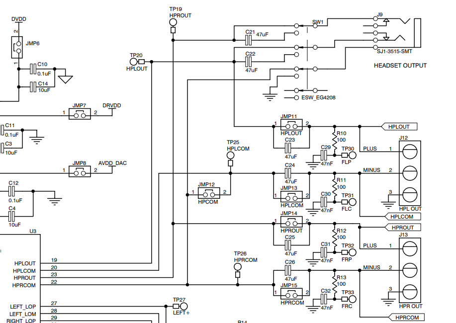

您好、
我们目前正在使用 TLV320AIC3104 编解码器生成纯音调信号。 音频输出来自 HPLOUT 和 HPLCOM、也来自 FLP 和 FLC、它们是在应用于 HPLOUT/HPLCOM 的内部滤波器之后推导得出的。
我们已配置寄存器、使 HPLCOM 作为恒定 VCM 基准运行。 然而、尽管采用了这种配置、我们仍然在 HPLCOM/FLC 节点上观察到大约 50mVrms 的音调泄漏。 我们想了解为什么配置为恒定 Vcm 的节点上仍然存在交流分量、以及需要进行哪些配置或布线更改才能确保 FLC 保持在稳定的直流电压下且没有残余音调。
µVrms、我们的目标输出信号电平低至 1 μ A、同时在生成的音调和本底噪声之间保持足够的分离。 我们希望获得有关硬件级信号分级的指导、包括使用低噪声运算放大器、PGA 以及衰减或缓冲策略、以便在音调不会完全由噪声主导的情况下达到该水平。 我们还想了解这种性能是可以通过使用替代电路配置还是差分电路配置来实现、以及应遵循哪些最佳实践来在如此低的振幅下保持信号完整性。
下面是 TLV320AIC3104_EVM 电路板的原理图。

    尊敬的 Falguni:
    我之前见过这种泄漏问题、它通常与寄存器写入顺序不当(如按顺序写入所有寄存器)有关。 通常顺序应为
    时钟设置->信号路径设置->上电->取消静音
    如果您有疑问、请发送您的配置顺序。
    对于噪声设计、您需要考虑 DAC SNR。 差分信号的性能始终更高、因此我们来考虑它的 SNR:102dB。
    满量程输出为 1.414Vrms。 因此高于噪声 (x) 的最小输出电平为
    –102 = 20log (x/1.414)
    X = 11.23uVrms
    此设备无法输出您要查找的级别。 我推荐使用 TAC5112、它也具有更高的满量程输出 (2Vrms DIFF) 和更高的 SNR。
    另外、请记住、一旦离开 DAC、就很难提高 SNR。 然后、该噪声被视为信号的固有噪声、因此低噪声运算放大器不会去除噪声、只会增加较少的噪声。 我看到工作原理的唯一方法是使用差分运算放大器并消除两个输出之间常见的一些噪声、但这可能不会获得太多的 SNR 提升。 可能最多为 3dB 至 6dB。
