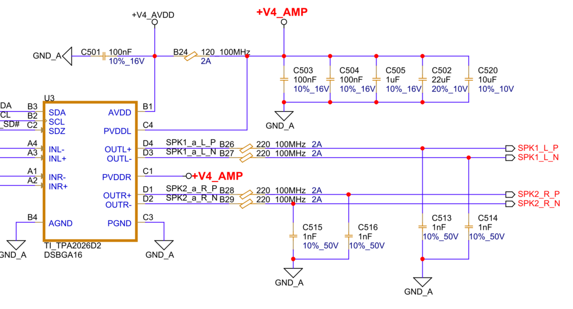

我们正在评估如何添加 3.5mm 电话插孔(线路输出) 与我们当前产品的比较 TPA2026D2 。 由于项目限制、 无法重新布局 PCB
我们考虑使用以下连接来实现线路输出信号:
  • 信号: SPK1_L_P 和 SPK1_L_N
  • 基准地: GND_A
问题:
  1. 是否仅安全使用 SPK1_L_P 热信号 GND_A 用作单端线路输出的接地?
    尊敬的 Dimitry:
    D 类放大器(如 TPA2026D2)并不用作线路驱动器。 根据放大器调制的不同、每个输出可能只产生一半的信号、也可能产生相位相反的完整信号。 您可以检查情况、只有放大器产生完整的信号时、才能以单端方式使用。 (如果你不能检查这一点,我可以帮助我在我的身边下周测试)。
    即使放大器在 SPK1_L_P 和 SPK1_L_N 的每一侧产生完整的信号、最好用电感器滤波器替换铁氧体滤波器、否则 D 类开关信号会沿线路驱动器应用的通常较长的电缆传输、这可能会导致辐射 EMI 约束。
    -伊凡·萨拉扎尔
