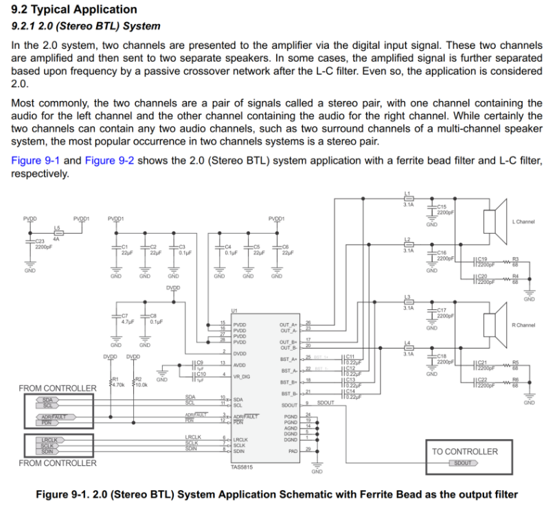

客户使用 TAS5802 进行原理图设计、数据表中有两种推荐的电路设计、一种是立体声、另一种是单声道。 现在他们的问题是,如果只有一个扬声器,他们可以根据立体声设计吗?
因为不同项目的发言人数各不相同。 有些设计有一个扬声器、有些设计有两个扬声器、它们希望共享同一个 PCB。
目前、他们的评估结果是、对于这款 IC、单个扬声器的功率也足够了。
还有一个问题。 在 TAS5802 的数据表中、磁珠用作输出滤波器的参考设计。 PVDD 的电容为 22uF、并且没有 390uF 电容器。 但是、客户注意到、在同一系列的 TAS5815 EVM 上、磁珠用作输出滤波器的参考设计、PVDD 的电容从 22uF 降至 390uF。 因此、在这个 TAS5802 方案(使用磁珠作为输出滤波器)中、是否需要向 PVDD 添加一个 390uF 电容器?

    操作上、仅在立体声模式下使用一个扬声器不应出现问题。 客户应忽略未使用通道上的故障(如果有)。 不应该存在任何由于一个扬声器会中断操作而导致的故障。 请注意、未使用的通道仍需要 BST 电容器。 另外、一些这样做的客户也报告了未使用的通道导致了 EMI 问题。
    数据表中建议在 PVDD 上至少使用 22uF 电容器、但最终值取决于输出功率。 使用铁氧体磁珠的通常应用的功率较低、这就是图中去耦电容较小的原因、但即使使用铁氧体磁珠、系统也可能需要更大的电容。 我建议包括各种封装 、以便客户可以根据需要添加/移除电容。

    感谢您的答复。 他们想问另一个问题。 客户的扬声器为 4 欧姆。 它们如何调整 LC 参数?
    您好:
    我们有一个客户可以使用的 LC 滤波器设计工具: https://www.ti.com/tool/LCFILTER-CALC-TOOL
