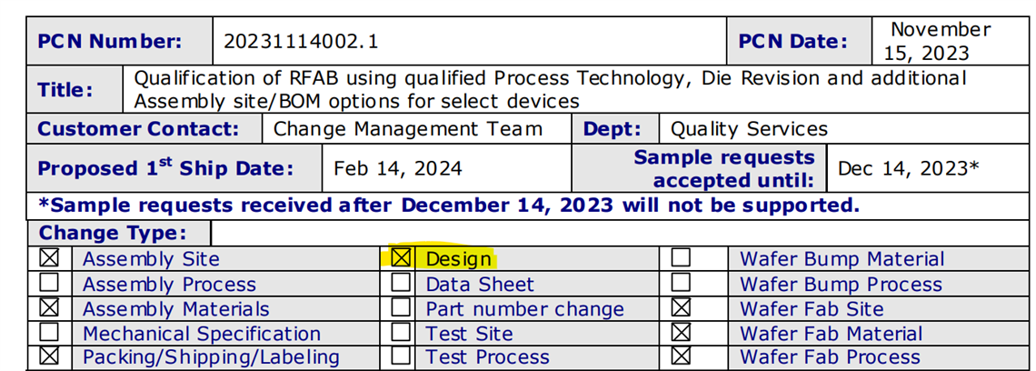

    您好 Carrie、
    您能否提供 PCN 或正式文档、用于确认移除了两个晶体管?
    我们的客户需要提供正式文档来验证此规范更改。
    另外、关于您之前提到的 PCN、您能否指出哪个页面或部分指定了 ESD 保护更新的详细信息?
    非常感谢、
    SIRION
    e2e.ti.com/.../PCN20231114002.1.pdf
    您好 Sirion、
    PCN 显示设计已更新、如以下屏幕截图所示。 出于专有原因、我们不会分享器件设计的具体更改。 请注意、更新后的 ESD 结构在正常运行期间不会影响器件。 更多有关新器件中 ESD 更新的信息、请参阅 本应用手册的第 6 节。
    嘉莉
