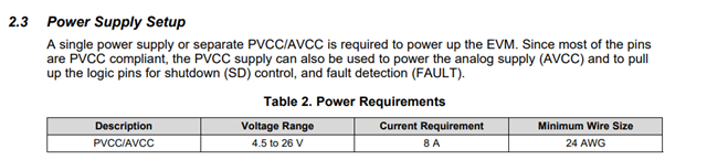

大家好:
我将使用 TPA3128D2 作为扬声器的功率放大器。 数据表指出(第 7 页)有一个 7.5A 过流跳闸点。 但是、评估模块 TPA3128D2EVM 用户指南(第 3 页)列出了 PVCC 为电路板上电时需要 8A 的电流。 使用该电路板需要 8A 电流?
此数字是否描述了为电路板供电的持续放电、或者这是在全功率或低音炮下预期的电流? 还是完全是其他东西?
另一方面、如果有更多经验的人能够估计我的电流消耗和功率输出、我将不胜感激。

    您好、Michael:
    您是否参考 EVM 用户指南中的以下规格? 这只是说明、如果要评估放大器的全部功能、应该使用能够提供 8A 电流的电源。 放大器并不总是消耗那么多的电流。 7.5A 是放大器可输出的最大值、因此如果您考虑放大器的效率、它将消耗比该值多一点的电流。
    要获得功率、您可以执行 (PVDD/sqrt (2))^2/RL。 这将获得 RMS 输出功率。 在 12 伏电压下、您将无法达到 25 W 规格、但在 16.8 瓦时、您将达到该规格。
