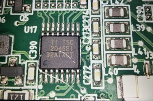

客户使用了 TSC2046E、MET 触摸屏未响应问题、他们在 TSC2046E 中找到了此问题、想知道原因。 他们还使用了电容器而不是电阻器。 您对此问题有何见解? 提前感谢。

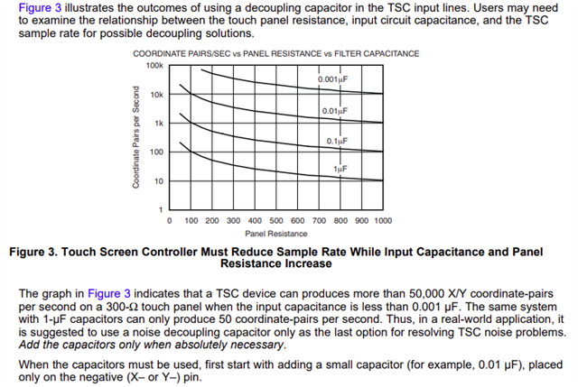

    我在现场与客户进行了调试、“无响应问题“是由较大的输入电容器(来自触摸屏)引起的、需要更长的响应时间。
    那么、您能否帮助检查客户是否无法添加任何去耦电容器、或者是否由客户自己决定(出于噪声考虑)? 谢谢。

    对触摸屏输入端进行去耦或滤波可以降低噪声、还可以降低测量的不准确性。 这是您可以提出的一个解决方案。
