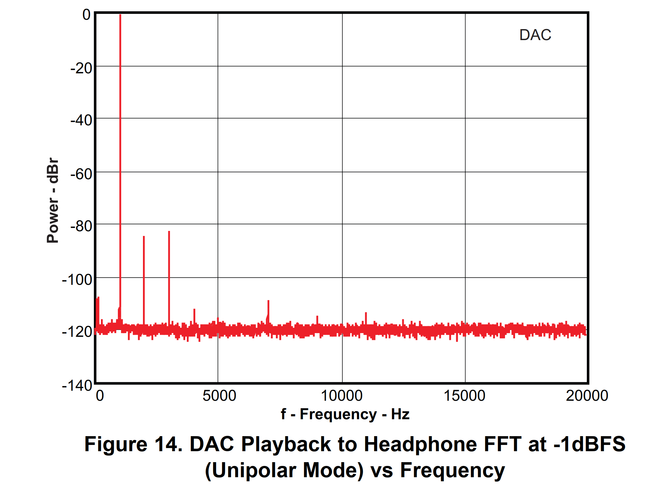

TLV320AIC3206 数据表 (SLAS649C) 的第 8.18.2 节显示了如下 FFT 频谱:
  • 在计算 FFT 时使用了什么采样率和块长度?
  • 是否在 8.18.2 中将这些相同的参数用于所有 FFT 图?
    您好 Christopher、
    这是一个较旧的器件、我不确定我们是否有现成的验证数据。 虽然对于此器件我无法确定、但我们的大多数器件都是在 48kHz 或 44.1kHz 下的规格。 我也不能确定块长度、但 一般来说、我们使用 16384 作为默认值。
    Garret
