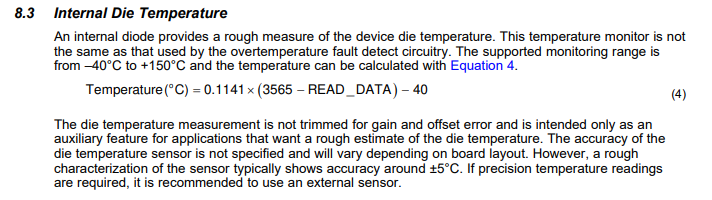

器件型号: PCM6020-Q1
在 PCM6020 数据表中、地址 0x76 和 0x77 包含用于温度监控的 MSB 数据字节和用于温度监控的 LSB 数据半字节。 如何将该原始 ADC 数据转换为以摄氏度为单位的温度? 我在数据表中没有看到转换公式。

您好 William、
您可以在此处找到公式:
这可在以下 参考文献中找到: PCM6xx0-Q1 故障诊断功能
Garret
