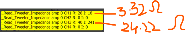

    我的意思是波动 — 在一次下电上电时,我会得到不同的阻抗实际值,另一次下电上电时会发生变化,如下面的屏幕短路所示(两个测试周期的配置都没有变化)。
    我正在使用 Channel 1. 和通道 3. 指定 第一个放大器。
    这些方程 第二个放大器 昨天的阻抗值没有变化
    使用了第 1 个和第 2 个通道  用于交流诊断的放大器和 值不会随高音扬声器或输出而完全变化。 添加了屏幕短路以供参考。

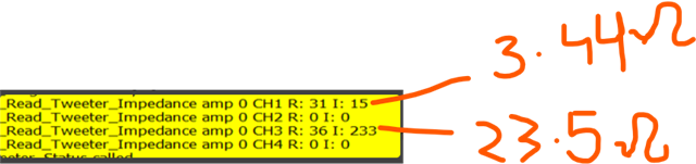

    我计算出实际负载阻抗、测得的电阻波动在+–4%以内。 它是否超出了可接受的范围?
    Elise
    尊敬的 Elise:
    以下是负载阻抗的计算。 在此处、对于另一个通道、值为 3.44。在连接扬声器的情况下、值为 23.5。 我会将寄存器 0xbB5 设置为 0x1F
    上述计算使用公式
    请告诉我这是否正确以及我的配置是否有任何变化。

    请告诉我们第一个放大器的 CH1 和 CH3 连接了什么、我假设它们不同。
    您说过波动问题是值随下电上电而变化、因此我假设两个黄色屏幕截图(表示下电上电之前/之后的两个运行)之间的差异就是问题、并且 CH1 和 CH3 差异不是问题:
    我的意思是:在一次下电上电中、我得到了不同的阻抗实际值、另一次下电上电时、它会发生变化、如下面的屏幕短路所示、
    对于第二个放大器测试、也不清楚屏幕截图中不同的列代表了什么。 我假设它们是实数+虚数寄存器值。 似乎您试图证明在不同的测试 1/2/3 之间的值完全没有变化,与放大器 1 不同。

    我有同一个扬声器(索尼的 XS-FB162E )连接到第一个放大器的通道 1 和 3 ,但读数是非常不同的。 这是我的问题。 当我连接高频扬声器时、阻抗不一致。

    嗨、Puneet、
    能否切换两个扬声器、使当前连接到通道 3 的扬声器连接到通道 1、反之亦然? 然后告诉我这些值是什么。 由于两个放大器似乎都在通道 3 上报告了类似的更高阻抗、我想看看扬声器是否开关了、行为是否会发生开关。
