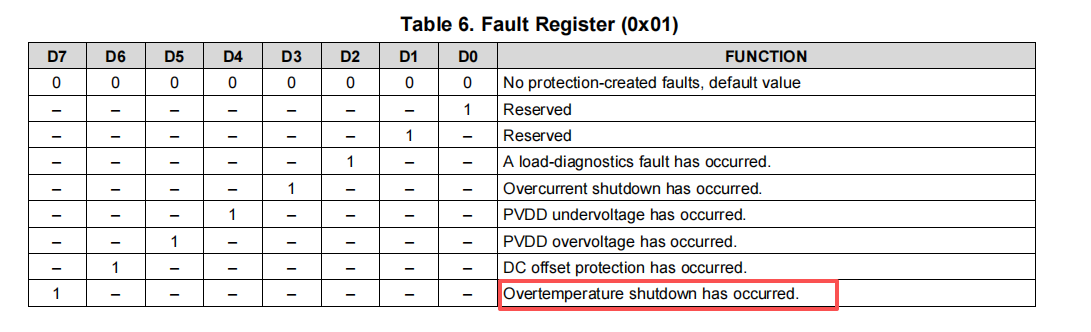

在测试 TAS5411-Q1 时、客户发现没有声音时 0x01 D7=1。 根据数据表、这应该是过热关断、但芯片显示的温度只有 39℃。 为什么会发生这种情况? 如何解决?

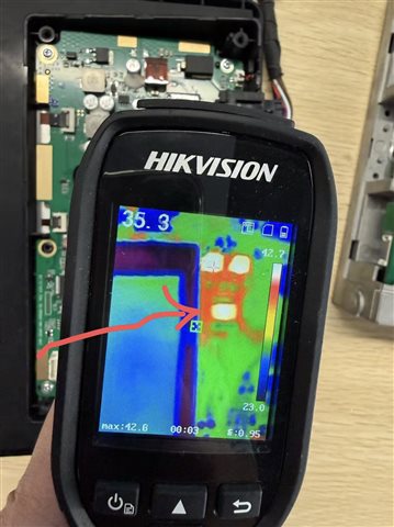

    客户使用下图所示的方法测试了芯片表面的温度。
    在故障期间、FAULT 被拉至低电平、并且在拉至低电平之前和之后监测芯片温度在 40°C 周围。
    芯片似乎不会因过热而关闭。 这可能是什么原因造成的?

    芯片的表面可能与器件接合处的温度有很大不同。 尤其是对于这样的散热焊盘朝下器件、很难测量结温。 塑料封装会使顶部散热非常不理想、它不能代表结温。
    过热会导致器件在输出端进入 Hi-Z 状态(不会关断器件)。 然后 Hi-Z 状态就可以很轻松地降低温度。 该器件的故障也可以自行清除、这意味着一旦温度回到可接受的范围内、就会清除 FAULT 引脚(而不是寄存器)。

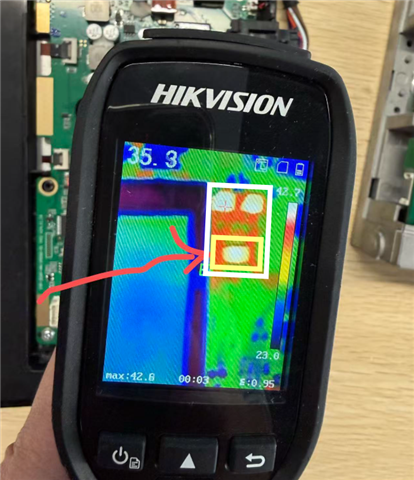

    3. 参考下面的屏幕截图、TAS5411 的整个区域框为白色、或者仅为黄色部分:
    黄色框表示芯片位置、上面的两个热点表示电感器位置。
