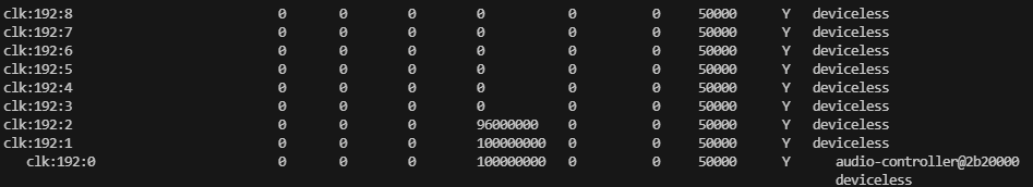

您好、在没有外部发生器的情况下、am62p 处理器是否可以为 mcasp2(100MHz 和 96mhz 除外)提供任何时钟?

    谢谢你,特别是如果它可能获得一个最终的比特时钟在 I2S/PCM 中 512khz 或 1024/2048khz
    您好、Nicola、
    AM62P 没有音频 PLL、因此它无法生成这些特定的音频频率。 您将需要一个 连接到 AUDIO_EXT_REFCLK 输入的外部音频时钟基准。 请查看 时钟发生器 页面、了解 TI 根据您的用例提供的选项。
