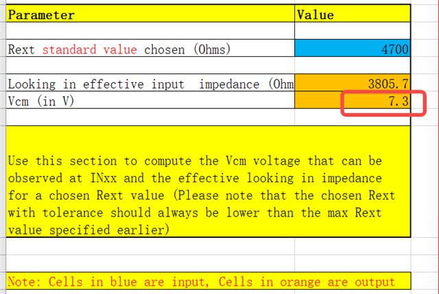

你好、团队
当我使用 Excel 计算输入直流偏置 (Vcm)、并使用 INXP/INXM 引脚处的下拉电阻实际测量 EVM 电路板的电阻约为 27K、没有 16K+8K 时、如何理解 Excel?

    您好 Feng、
    Excel 旨在帮助您在交流耦合输入配置中选择适合 Micbias 的外部时钟(上拉电阻)。 PCM6260 不会自动将输入信号偏置到中心共模电压、因此所选的 Rext 值将设置有效 Vcm。
    使用 2Vrms 输入信号时、为大于 2.8V 的 Vcm 选择一个 Rext。 使用 100k Ω 电阻的 3.3V 电流可以正常工作。 我们在 EVM 上使用 4.7k 电阻器、这也没问题。
    嗨、Deveon
    明白、当使用 100K 作为上拉电阻时、会有一个严重的问题、实际测量 VCM(或 INXX 直流偏置电压)为 1.7V、无 3.3V、1.7V 直流偏置无法支持 2VRMS 输入范围、这会损坏 ADC IC 或音频接口输出将失真、我对 Excel 有些困惑、Excel 计算对实际测量有多大不同的结果、我是否误解? 请帮助纠正我,谢谢

    您好 Feng、
    测量到的每个交流耦合输入通道电压为 1.7V?
    如果更改电阻、该值会发生变化吗?
    你好、Daveon
    是的、在交流耦合/差分模式通道上、I 测量 1.7V 电压。 并尝试更改上拉电阻、直流偏置也会发生变化。 使用时、直流偏置测量结果电压可以与计算结果相匹配  27k 下拉电阻在 INXX 引脚上、这就是为什么我问有关 IC 内部下拉电阻的问题决定是 27K 还是 (16+8K)

    您好 Feng、
    抱歉、延迟没有内部电路的值、但可以在 EVM 或定制 PCB 上调试该值
    我建议将 MICBIAS 设置为 9V。 将上拉电阻器填充到 MICBIAS (Rext)、使 INP 和 INM 的阻抗相同。
    可以使用示波器测量 INP 和 INM 上的直流电压。 然后、仔细检查我们的内部电压监控器(集成 SAR ADC)是否通过软件测量了这个相同的值。 您可以使用以下 Excel 来帮助:
    e2e.ti.com/.../5670.PCM6xx0-SAR-Voltage-Calculator.xlsx
    请注意每个输入通道的电压。 它们应该相对相同。
    你好、Daveon
    请帮助检查输入引脚的内部电路、 在使用不同的上拉电阻器时确定直流偏置值会有所帮助、目前、Excel 的计算结果没有影响测量结果。
    使用 4.7K 作为上拉电阻时、测量输入直流偏置为 6.8V、但计算结果为 7.8V;
    当使用 100K 作为上拉电阻时、测量输入直流偏置为 1.7V、但计算结果为 3.3V;
    文档可能会提供错误的拉电阻指导

    你好、Daveon
    如果输入为 2Vrms、Ω、那么使用 4.7K 作为上拉电阻毫无意义、如果文档计算正确、它将在输入引脚上产生过压。
    我已将此申请升级至我们的设计团队、我将再次快速更新此主题
