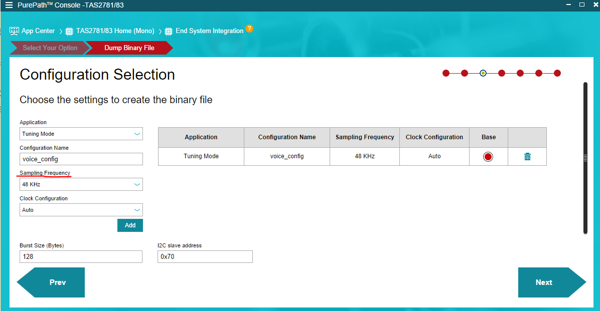

尊敬的 TI 团队
您能告诉我为什么在下面的屏幕截图中只能选择 48KHz 选项的采样频率吗?
它的用途是什么?
实际上、TAS2781 的 I2S LRCLK 输入为来自外部的 16kHz。
Keith
    尊敬的 Keith:
    它是 DSP 配置的采样频率。 对于 TAS2563、仅提供 48kHz 选项。 如果 LRCLK 不同于 44.1/48、输入 PCM 数据将根据需要进行上采样或下采样、以匹配 DSP
    Arthur
