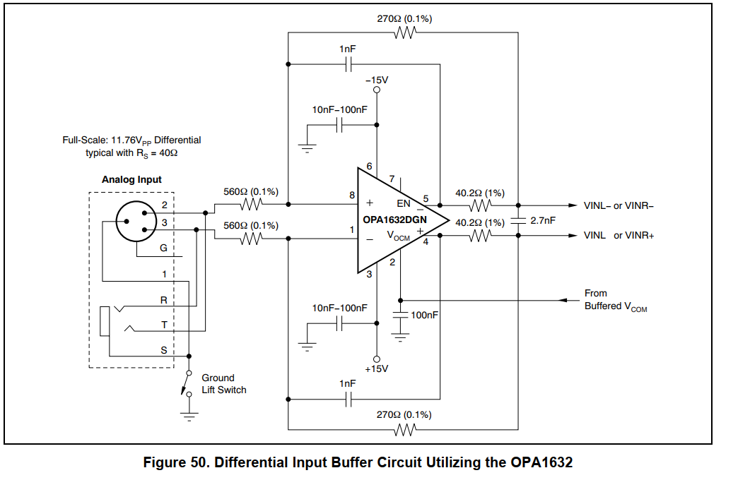

我们计划将 OPA1632 用作 ADC 的输入缓冲电路、
此缓冲器的电路将符合 PCM4222 数据表中的图 50。
问题是我们如何计算此缓冲电路的差分输出阻抗?

    FDA 输出的差分输出阻抗非常低、理想情况下为 0 Ω。 它的行为类似于常规运算放大器、其输出节点的阻抗非常低。

    感谢您的快速答复。 我想知道我之前发布的整个电路的输出阻抗(即将 VINL-和 VINL 视为输出端子)。 FDA 的输出阻抗非常低、但所选的元件值如何影响整个电路的输出阻抗?

    对这些输出节点的输出阻抗将因频率而变化、因此需要对此进行仿真。 但是、由于负反馈、放大器会强制其输出行为类似于低阻抗节点。 由于环路增益下降、它将在高频范围内发生变化并变得更糟。 您可以设置输出引脚两端的电流源并测量差分电压。 扫描此电流源交叉频率可在整个频率范围内为您提供阻抗。 您将看到在低频下(当环路增益较高时)您将获得低输出阻抗、并且它将在不同频率下增加(随着环路增益的减小)。

    谢谢、非常有帮助。 我按照您的建议运行了仿真、并获得了我需要的所有信息。
