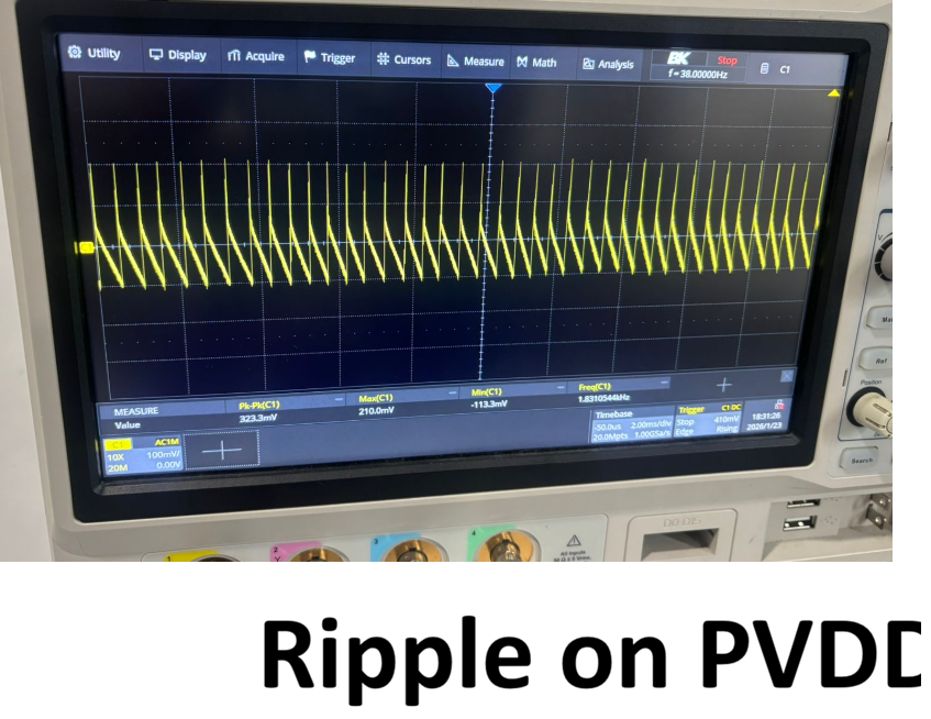

我们在模块中使用 TAS2110 D 类音频放大器来驱动小型扬声器。 音频播放功能正常工作;但是、我们在 正常语音播放过程中观察到低水平背景噪音(嘶嘶声/轻微嗡嗡声)。 用作数字 WAV 文件的声音文件。
以下是我们观察和测量的详细信息。

  1. PVDD 纹波测量(请参阅附文)
    • 测量的纹波:~350mV 峰峰值

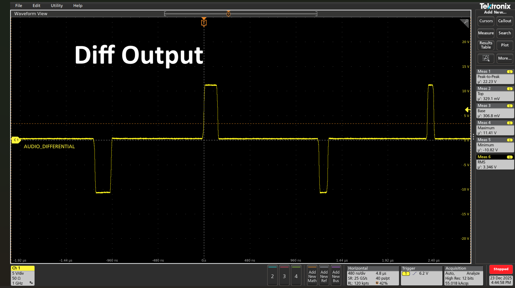

  2. 输出波形(请参阅附文)
    • 差分扬声器输出显示预期的 D 类 PWM 行为
  3. 输出 EMI 元件
    • RC 缓冲器封装当前为 DNP
    • 扬声器输出端未组装 LC 或差分电容器

    1. 考虑到 D 类电源调制效应、对于 TAS2110 的低噪声音频操作、PVDD 上的~350mV p-p 纹波是否可接受?
      1. 纹波量可能取决于回放信号、振幅以及放置在 PVDD 上的去耦电容器。
    2. 为更大限度地减少可闻嘶嘶声/嗡声、应以哪种最大建议 PVDD 纹波 (RMS 和 p-p) 为目标?
      1. 我将仔细检查纹波是否确实产生了噪声。 您可以通过禁用集成升压并提供外部 PVDD 电源进行测试、如果这样可以消除噪声、则可以查看消除或减少纹波的方法。
    3. TI 是否建议在 OUT_P 和 OUT_N 之间使用差分电容器(例如 470 pF–1nF) 来)来降低空闲噪声?
      1. 通常不使用差分电容器、而是使用两个电容器、每个输出端各一个并连接到 GND。 仅当存在铁氧体磁珠或电感器时、才必须放置输出电容器。 不建议在 D 类放大器的输出端放置电容器。
    4. 使用 TAS2110 的典型生产设计是否需要在每个输出上使用 RC 缓冲器?
      1. RC 缓冲器没有严格要求。

    6. 是否应启用任何寄存器设置或工作模式(真静音,空闲降噪,开关频率选项)来降低可闻噪声?
      1. 您可以尝试禁用某些功能来检查它们是否以任何方式相关、请禁用这些功能:空闲通道检测、热折返、EMI 展频、欠压保护、直流阻断器。
    7. 我们在输出端尝试的 LC 滤波器的基准值是多少。
      1. 10uH 和 0.68uF 是 LC 滤波器的常见值。 有关更多选项、请查看此文档(第 3.8 节): LC 滤波器设计(修订版 A)
