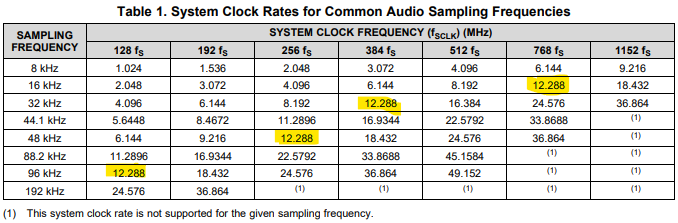

我的客户考虑将 12.288MHz 用于输入系统时钟。
使用 12.288MHz 时、PCM1754 支持 16kHz、32kHz、48kHz、96kHz 采样频率。 正确吗? 请告知我们。
此外、我似乎 PCM1754 会自动决定采样频率。 PCM1754 是否通过确认 LRCLK 频率来固定采样频率? 正确吗? 请告知我们。
谢谢、此致、
Hattori 先生。
    Hi Hattori-San、
    是的、12.288MHz SCLK 可以支持您突出显示的所有采样频率。 是、采样频率由 LRCK 输入决定。 有关可接受音频接口格式的更多详细信息、请参阅数据表的第 14-15 页。
