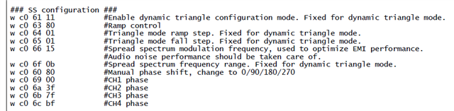

    我从示例启动脚本中看到、有许多与 EMI 和调制相关的寄存器写入 (0x63-0x67、0x6F)、这些写入指的是其他地方未记录的寄存器。
    我是否应该按原样遵循脚本? 我假设器件已通过 EMC 测试、数据表中的值是可实现超低 EMI 或在 EMI 和音频性能之间实现更优权衡的值。 这是合理的假设吗?
    我的应用是语音对讲、低 EMI 比直接音频质量更重要。 您是否有任何专门可以更大限度地降低 EMI 的建议设置(启动脚本除外)(即使这会降低一些音频质量)?
    Andy
    您好、Andy
    请遵循数据表的启动脚本。
    以及与 EMI 相关的寄存器设置、这里也列出了这些设置。 使用展频和相移设置。
