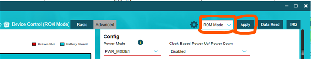

是使用开发产品的硬件工程师 TAS2781 。 我目前正在进行压力测试、需要强制进行连续测试 4V 正弦波输出 传递到扬声器。
我从“智能放大器调优指南“中了解到必须使用的内容 ROM 模式 以真正绕过智能放大器保护算法。 我有以下问题来说明如何实现“无保护“状态:
1.  GPIO 引脚 ROM 模式 通过 PPC3(器件控制面板)、是 偏移和热保护算法会自动禁用 ? 或者、即使在 ROM 模式下、我也需要手动写入特定的寄存器以将其禁用?
2.  我在测试中使用的是直流电源、而不是电池。 在这种情况下、欠压保护 (BOP) 会影响结果? 如果是这样、请提供具体内容 寄存器地址和位设置 才能完全恢复 禁用 BOP 功能
3、其它硬件限制器 除了智能放大器保护和 BOP 之外、还有任何其他内部限制器(例如 峰值电压限制器 ,硬限制器)在 ROM 模式下默认启用? 如果是、如何禁用它们?
4.推荐顺序 我的目标是绕过所有保护功能、并强制放大器在我的定制电路板上按原样输出输入信号(纯 4V 输出)。 您能推荐正确的吗 寄存器配置序列 来实现这一目标?

    1. ROM 模式究竟是什么意思? 为什么在 ROM 模式下禁用保护?
    2.即使在供电环境下,BOP 也能降低输出吗?
    Jaesung,
    ROM 模式表示 DSP 已禁用。 名称“ROM mode“表示 DSP 正在运行默认 ROM 配置、即 DSP 旁路/禁用。
    2. BOP 由电源电压触发。 (基于 BOP_SRC 寄存器的 PVDDL 或 PVDDH)。 中的电压低于阈值、默认为 2.9V。 数据表的“8.4.2.10 欠压保护“部分详细说明了这一切。
    您似乎无法获得正确的峰值电压。
    数据表第 10 节中的默认脚本将能够提供峰值输出电压。
    EVM + PPC3。 然后、您可以通过导航到 PPC3 中的“Device control“面板、选择“ROM Mode“并按“Apply",“,将、将器件编程为 ROM 模式
