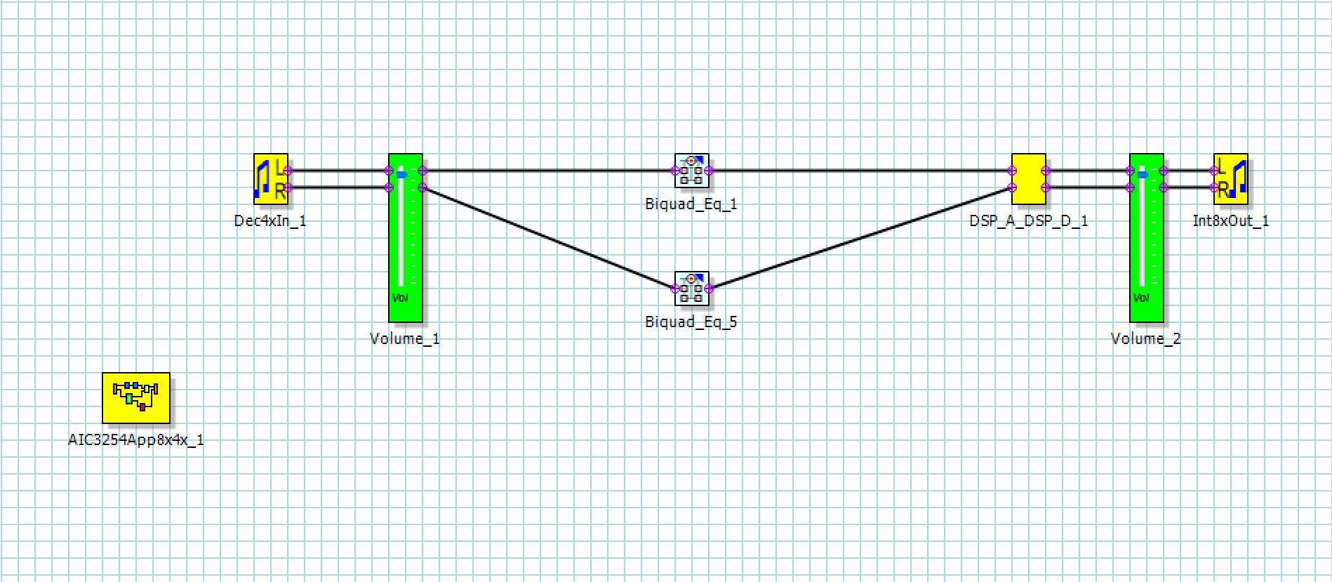

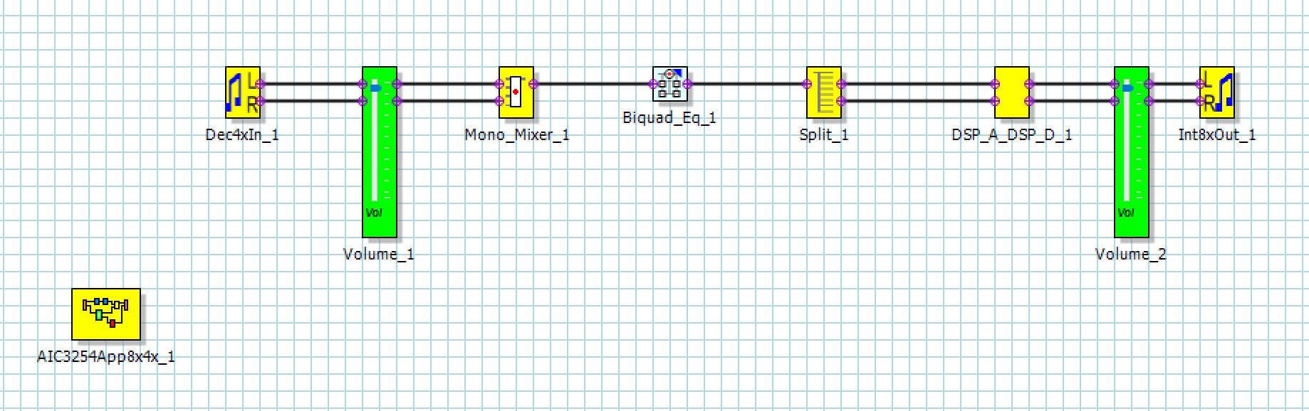

您好:
我们一直在尝试使用 PurePath Studio 在 AIC3254EVM-K 上测试带通滤波器。 这是我们到目前为止尝试的两种配置:
我们一直在尝试使用单通道级联双二阶滤波器块实现频率范围为 500Hz 至 1000Hz 的带通滤波器。
当我们从板载麦克风获取输入时、即使使用带通滤波器、我们也可以听到频率范围为 200Hz 至 17kHz 的声音。
我们还尝试使用函数发生器向 IN3_L 和 GND 提供正弦波输入、并通过端口 J8 观察示波器上的输出频率、但在应用带通滤波器时、我们一直获得一条平坦的线作为输出(使用 FIR 滤波器块获得相同的结果,在实施低通滤波器后获得相同的结果。)
我们只能在滤波器块设置为全通时观察到正确的输出。
请检查流程图是否正确、以及是否存在对测试的任何误解。

    您好、
    您能进一步解释一下您的问题吗? 您的第一个屏幕截图是模拟输入转到模拟输出、现在您有 I2S 输入转到模拟输出。 您能否检查下钟将进入 I2S 麦克风和数据线、并验证其中的电压电平? 在输入/输出的每个引脚上拍摄示波器屏幕截图会有所帮助。
    Mir
    您好:
    很抱歉混淆。 我一直在尝试同时测试两件事。
    1 — 在使用模拟输入和模拟输出以及的同时实施带通滤波器
    2 — 连接 INMP441(I2S 输入和模拟输出)
    我将介绍带通滤波器测试的问题 — 我一直使用单通道级联双二阶滤波器,并将  Fc 设置为 707Hz、将带宽设置为 500Hz。 为了测试该滤波器、我将向 J4 施加不同频率的电压信号(正弦波)。 但是在这种配置下、我在通过 J8 进行检查时在示波器上观察到了一条平坦的线。 如果我将耳机连接到 J10、我可以听到频率、但远远超出了滤波器范围。
    我很快会附加 I2S 信号的示波器屏幕截图。

    您好:
    我使用 FIR 滤波器块进行了测试、并且工作正常。 我只遇到了单通道级联双二阶滤波器块的问题、我的应用需要该滤波器块。 我想知道我是否缺少 SystemSettingsCode 中的关键寄存器值或者忽视了设计规则。
    Krushnai

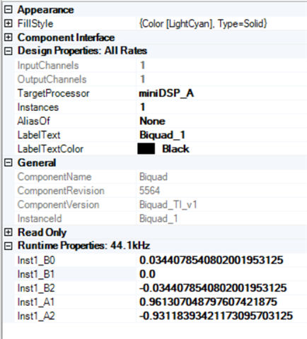

    您好、Krushnai、
    我正在研究双二阶问题、我看到 PPS 中有多个双二阶滤波器选项 — 您是否尝试过使用“多双二阶“选项而不是“多双二阶均衡器“? 我现在无法进行测试、因为我下周才会参加实验、但我注意到 Biquad_Eq 选项针对不同实例具有更多设置、这可能会很混乱(用作多频带 EQ)。 这时、您可以使用常规双二阶滤波器、但仍可让它在设计属性中使用多个实例(如果您想要使用)。 首先、只需使用一个实例。 您的运行时属性是否与此处的相同? 这就是我在 707Hz 和 500Hz 带宽下进行带通时得到的结果。
    在测试电路板时、请注意、只有在没有耳机插入 J9 时、J8 才会工作、而使用 J10 时、请确保未安装 W9 和 W10。
    同样、在不使用板载麦克风时、请确保没有安装 W2 和 W3。
    另需要注意的是输入本身。J4 连接到 IN3L/R、在 SystemSettingsCode 中默认情况下可能无法连接到 ADC。 我看到 SSC 中有一些特定于 AIC3254 的代码、我不确定 AIC3254 的 TargetBoard 默认是否为 2、但我建议删除该 if 语句或将其注释掉、只需保留 IN3 配置而不使用 if 语句、以确保 IN3 路由被带到 ADC。
    请告诉我这是否有帮助、我可以在下周进行进一步测试、了解如何充分利用双二阶滤波器。

    你好、Mir、
    常规双二阶滤波器按预期工作。 请根据您的方便情况介绍双二阶 EQ 滤波器。 谢谢。
    Krushnai
    您好、
    双二阶 EQ 滤波器可能针对不同的器件进行了优化、但 GUI 无法解决此问题或类似的其他问题。 您是否能够通过在 GUI 中仅切换 Biquad 类型来获得所需的性能? 您是否也解决了模拟输入到输出问题?
    Mir
    您好:
    是的、我可以通过切换双二阶滤波器类型获得所需的性能。 我仅在使用双二阶 EQ 滤波器块时才会出现模拟输入到输出问题。 如果使用 Biquad EQ 块、我在 J8 处仍然显示平坦线。
    Krushnai
    好的、听起来不错。 现在我将关闭此主题、如果您有更多问题或疑问、请告诉我。
