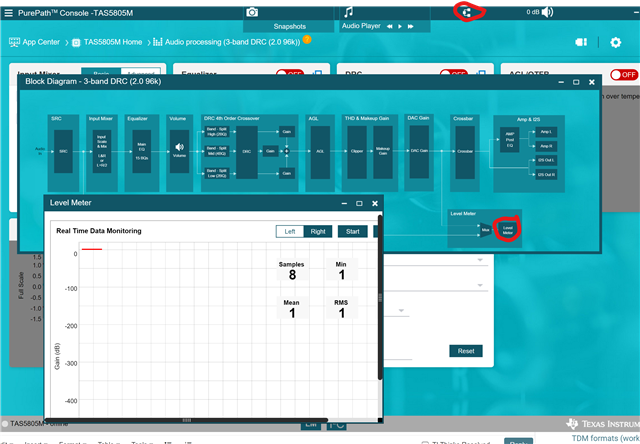

  我们的项目需要自动待机功能。当前使用的 PCM9211 应该无法识别输入信号的电平。 也就是说、当外部器件 (TV) 暂停时、我们无法检测到这种情况。因此、现在我们要通过 TAS5805M 的电平计实现此功能。通过读取 TAS5805M 电平计、系统会在无信号或低信号状态持续 20 分钟后自动进入待机模式。
 我想知道这个想法是否可行。如果可行、应如何设置相关的寄存器、应读取哪些寄存器?

    通过读取电平计输出 并在低于特定阈值时关闭放大器、这听起来可行。
    您可以在此处找到有关寄存器的更多详细信息: TAS5805M 处理流程
    是否使用 PPC3 来配置 TAS5805?  点击此处、会显示一个用于电平计的 GUI:
    您可以使用 I2C 记录器来查看从左/右电平计寄存器读取的十六进制值。

       感谢您的答复!  我们已经发现了 TAS5805M 的“自动静音“功能。 目前、我们使用此功能实现待机模式。
