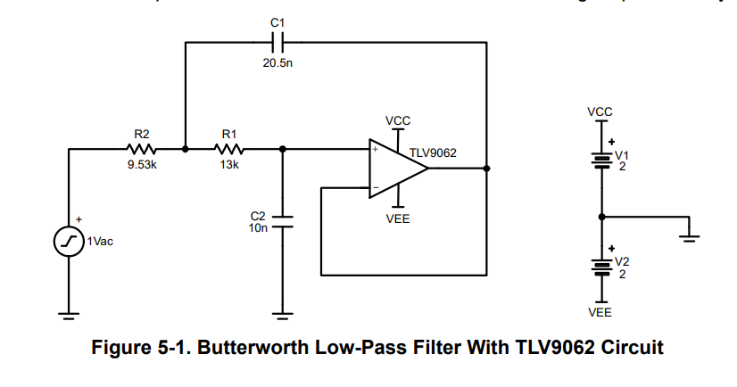

在我当前的音频设备中、我需要在音量控制 IC(即 PGA2311)之前使用过滤器。 我的频率范围是 125Hz - 8kHz。 我需要使用采用 Sallen 关键拓扑的二阶巴特沃斯滤波器。 我的问题:
 *告诉我,如果 OPA1612 是一个更好的选择,对于这个过滤器应用,或者你可以推荐我一些其他的运算放大器.
 *我必须使用带通滤波器(它的 o/p 被馈送到 LPF 然后我的设置的 HPF )或只使用低通滤波器将是最好的截止频率 12 kHz。 找到下面随 LPF 附的图像。
*我的安装系列 是 TLV320AIC3104->OPA1622(缓冲器)->OPA1612(Sallen-Key 二阶滤波器)->PGA2311->TPA6120A2 ->接收器。
*此音频应用使用 LPF 或带通滤波器,这将是最适合我的应用。
*还告诉我,什么切断频率的低侧和高侧根据音频应用.

    我们为该应用提供了非常好的滤波器设计工具、可让您的设计选择更加轻松。 我们的设计工具可在此处找到:
    webench.ti.com/.../filter-type
    我从我们的设计工具中选择了 OPA1688。 设计工具中还提供了其他器件建议、例如 OPA164x 系列器件。 OPA1641、OPA1642 和 OPA1644。
    我组装了满足您要求的带通滤波器。 请参阅下面随附的报告。
    筛选报告:
     e2e.ti.com/.../filter_2D00_design_2D00_report_2D00_16.pdf
    TINA 仿真:
    e2e.ti.com/.../OPA1688-Bandpass.TSC
    要运行 Tina 仿真、您可以通过以下链接免费下载 Tina TI:
    https://www.ti.com/tool/TINA-TI
    我希望这些信息对您有所帮助。
