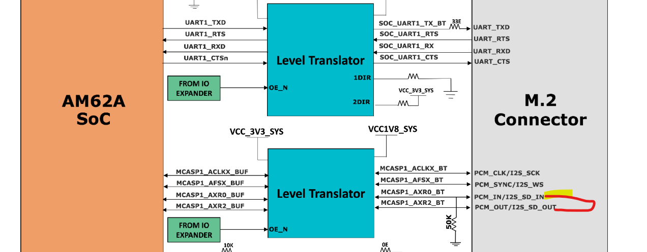

尊敬的团队:
我想向 AM62A 发送一些 I2S 信号、是否可以通过 M2 连接器将数据和时钟线路连接到 I2S (McASP1)、其中 TI 配置为从器件以从调谐器接收数据。
或者出于测试目的、我可以将 SoC 配置为主器件并发送 I2S 数据、是否也希望像在连接的映像中那样通过硬件 Lipp 接收?
文卡塔
    文卡塔
    首先、由于电平转换器、您需要确保正在发送的 I2S 信号是 1.8V IO。 电平转换器是双向的、因此您应该能够发送/接收音频时钟和数据信号。 另一个注意事项是、您需要对 IO 扩展器进行编程、以驱动电平转换器的使能信号。
    只要您的硬件启用 1.8V IO I2S/TDM、我就不会看到在此 EVM 上使用 McASP1 发送接收 I2S/TDM 的任何问题。
    Erik
