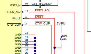

    啊、我看到了。 我建议在 FAULT 引脚上添加一个上拉电阻器。 在 EVM 上、有一个 47k 上拉电阻器。
    Sydney Northcutt

    您好:
    47k Ω 电阻器应是一个上拉电阻器、而不是串联。 您还能尝试一下吗? 您还可以参阅我在下面图片中提供的 EVM。
    Sydney Northcutt

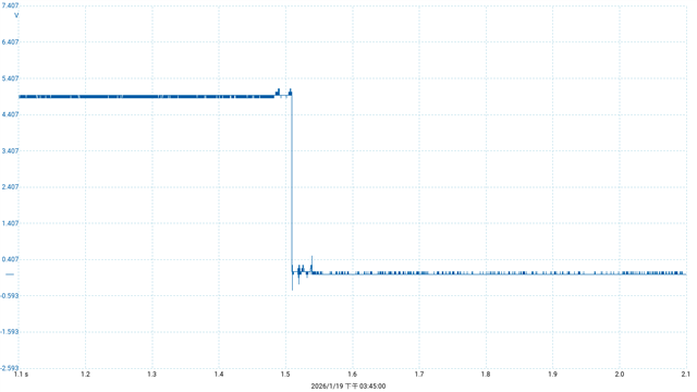

    您好:
    原理图看起来很好。 您是否也有串联输入电容器?
    您能否在示波器上探测输入、输出和故障引脚并共享图像?
    Sydney Northcutt

    当 FAULT 悬空时、在上电时会观察到故障电压 (5V) 短暂下降。
    此时、AMP 输出电压正常 (15V)。
    当 FAULT 连接到 MR 时、上电时没有短暂的压降。
    此时、AMP 输出电压异常 (3.9V)。
    我制造了一个脉冲发生器、并将其输出连接到 TPS3808G SNS。
    当 FAULT=0V 时、脉冲可以重新启动 TPS3808G、TPA3221 输出正常。
    谢谢你。
