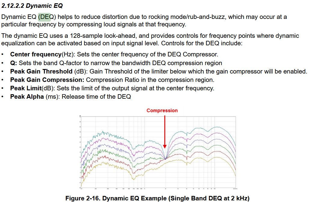

我目前正在使用调优指南调整 TAS2563 的音频性能、我注意到在动态 EQ (DEQ) 参数方面存在差异。
根据文档(例如,DEQ 描述包括六个参数,例如峰值增益阈值,峰值增益压缩,峰值限制等)、DEQ 算法似乎具有多个内部控制参数。

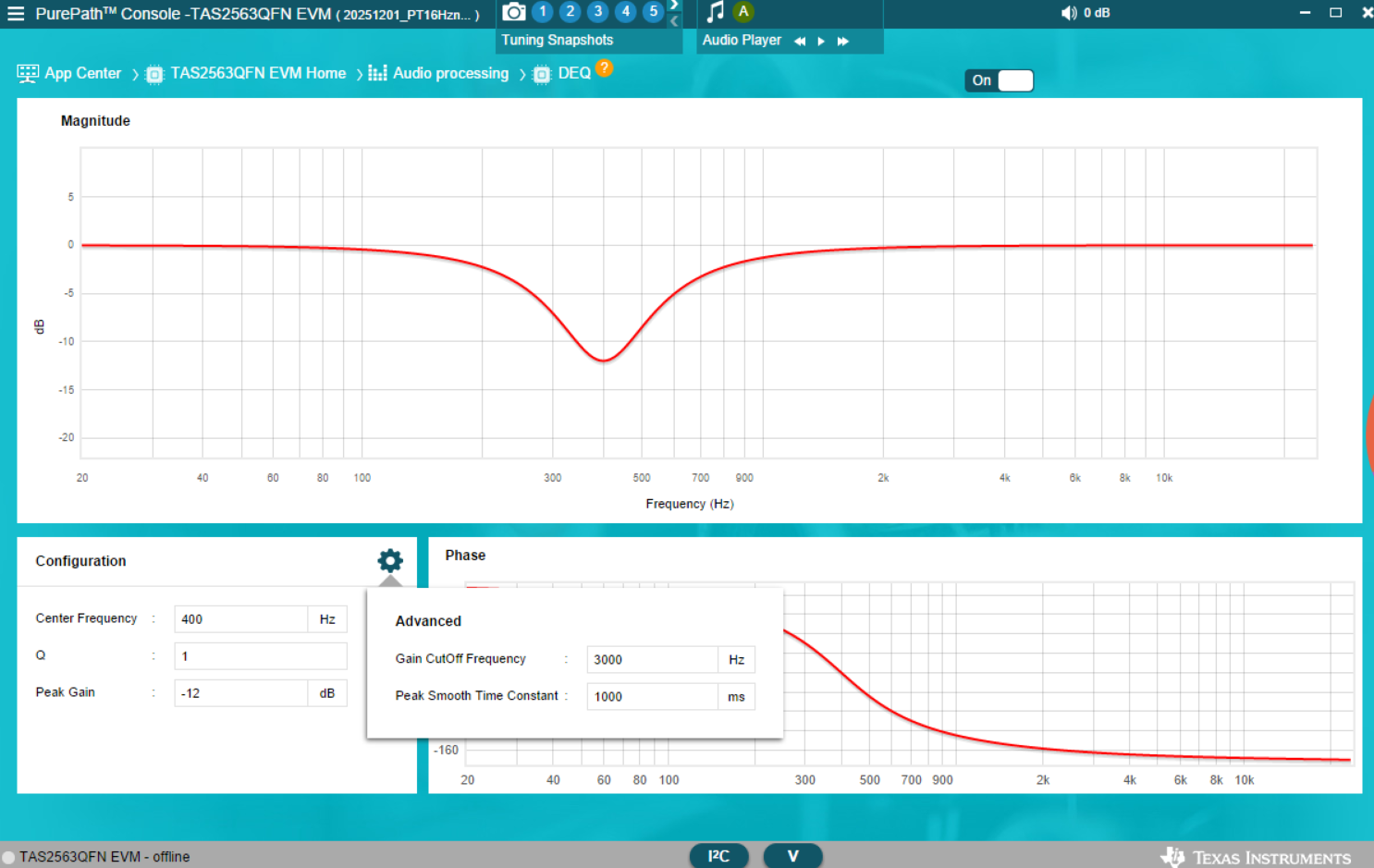

不过、在 TAS2563QFN 的实际 PPC3 UI 中、只能配置以下参数:
中心频率
Q
峰值增益
增益截止频率
峰值平滑时间常数
峰值增益阈值、峰值增益压缩(比率)和峰值限制等参数似乎未在 UI 中公开。

    很抱歉、调优指南似乎使用了 TAS2781 中使用的 DEQ 版本、而不是 TAS2563 中的版本。
    下面列出了参数中的一些并行性:
    •   在不同的 DEQ 版本中、中心频率和 Q 是相同的
    • TAS2563 中的峰值增益与调优指南中的峰值限制相对应
    • 峰值平滑时间常数对应于调优指南中的峰值 Alpha
    其余参数峰值增益阈值、峰值增益压缩器和增益截止频率在各 DEQ 版本之间不兼容。

    澄清一下、有两种不同的 DEQ 实现方式、即调优应用手册中提到的实现(在 TAS2781 中使用)和 TAS2563 GUI 中的实现。
    对于 TAS2563 中的 DEQ 实现、即峰值增益阈值和峰值增益压缩 不存在 。
    DEQ 功能会将信号限制为在 中心频率和指定 Q 处的峰值增益参数中设置的值。此增益调整的平滑度由峰值平滑时间常数设置。
    例如、如果峰值增益为–12dBFS 且中心频率为 300Hz、则在 300Hz 的输入信号达到–12dBFS 后、DEQ 将开始应用衰减、如果输入信号一直高于–12dBFS、则 DEQ 滤波器衰减将相应地增加、以便将输出信号限制在–12dBFS。
