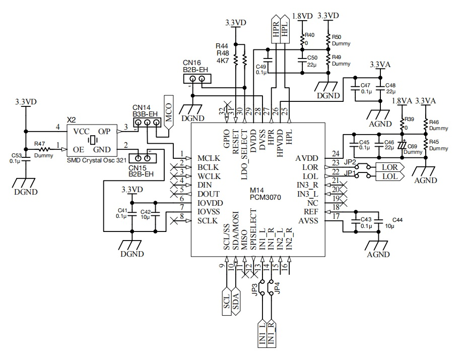

我使用 PCM3070 和 STM32 作为控制器。
PCM3070 周围的原理图如下
我无法将来自 STM32 的 I2C 数据发送到 PCM3070、来自 STM32 的错误消息。
为了进行比较、同一 STM32 可以将 I2C 发送到 EVB PCM3070RHBEVM-K、和 EVB PCM3070RHBEVM-K 正常工作。
我使一些引脚保持未连接状态(BCLK、WCLK、SCLK、SPI 选择)、这是错吗?
谢谢你
    尊敬的 Rachmat:
    要选择 I2C、SPI Select 必须驱动至 GND。
    Garret
