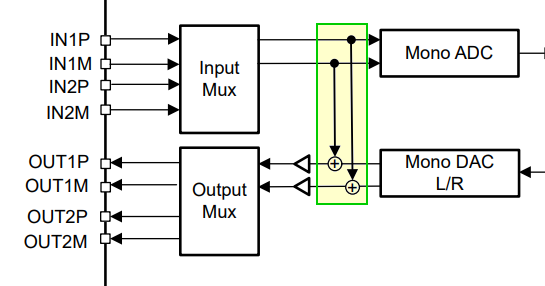

更改为零。 数据表中的“功能方框图“:
www.ti.com/.../tac5301-q1.pdf
...人们可以看到,我认为,一个模拟旁路路径:
但是、在其余的数据表中找不到有关如何控制这种情况的任何内容。

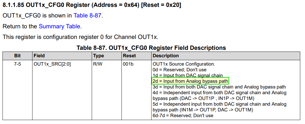

但在 TAC5111 的文档中、我可以在 OUT1x_CFG0 寄存器中找到一个字段:
www.ti.com/.../tac5111.pdf
这似乎控制着这个。

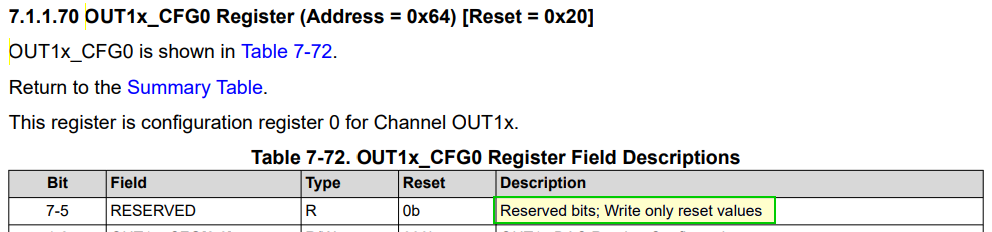

此外、当我在 TAC5301-Q1 上写入该寄存器(其中标记为保留-请勿写入)时、我似乎会启用该路径。 但如前所述、TAC5301-Q1 中显示:
我 注意到在运行 DAC 信号链时该值读数为“1"(“(如(如 TAC5111 的文档所述)、尝试这是一场狂野的尝试。
是否有“正确“的方法可启用此模拟旁路链?
    尊敬的 Martin:
    该器件没有与 TAC5111 一样的模拟旁路路径。 如果您需要输入数据直接到达输出端、在 TAC5301-Q1 上实现此操作的理想方法是启用环回混频器、该混频器会通过 DAC 将 ADC 数据路由到输出。 输入将通过 ADC 和 DAC、但可以在输出端保持不变。
    请告诉我这是否适用于您的应用、我可以在必要时提供更多详细信息和示例脚本。

    那么、图 6-1 中的图。 数据表中的“功能方框图“不正确?

    尊敬的 Martin:
    我稍微修改一下措辞、TAC5301 没有支持的模拟旁路路径。 该器件可能采用 TAC5111 设计、但在 TAC5301 版本上从未进行过全面测试和验证、因此这些文档在方框图之外似乎会忽略其存在。 尝试使用旁路路径可能会自行承担风险、因为它不受完全支持。
