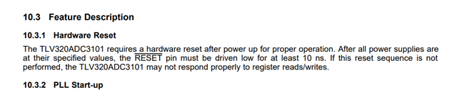

  4. AVDD33、IOVDD18、DVDD18 和 RESET 之间是否有任何电源序列?

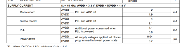

  5. 是否有任何寄存器可以使 TLV320ADC3101 进入睡眠模式或任何其他低功耗模式? (客户会将此设备用于黑盒,因此当汽车停车时,低功耗非常重要。)

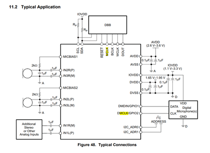

    3) 是在原理图中使用的模拟麦克风冷凝麦克风或 MEMS 模拟麦克风。 我看到另一个麦克风 (MIC2) 是数字麦克风。 对于电容式麦克风、您可以参阅数据表的典型应用图:
    4) 数据表提供了电源达到最终值后的复位序列

    还有一个关于 Q4 的问题。  AVDD33、IOVDD18 和 DVDD18 之间是否有任何序列? 只需在所有 3 个电源都达到最终值后应用 nRESET?

    以下是数据表规定的 MCLK 要求:
    谢谢。此致、

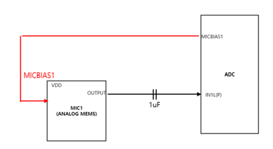

    3、MIC1 是 MEMS 麦克风,不是冷凝麦克风。 如果 MEMS 麦克风如下图所示、是否可以将 MICBIAS1 应用于 VDD?

    2) 没有特定的寄存器将 ADC 置于“低功耗“模式。 但是、数据表在以下条件下确实指定了“断电“电流:
    3) 数据表指定 MICBIAS 引脚的驱动能力为 4mA(2.5V 时)、因此建议确认 MEMS 模拟麦克风的电流要求、看看它是否在此限值范围内。
    您能指导我如何进入“关机“模式吗?

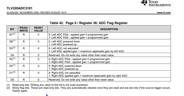

    您好 Chase、
    每个块都有一个用于“加电“或“断电“相应块的寄存器设置。
    上面的示例显示了 ADC 的寄存器设置。 其他块也存在类似的寄存器、可以在数据表中的寄存器映射中进行参考。
