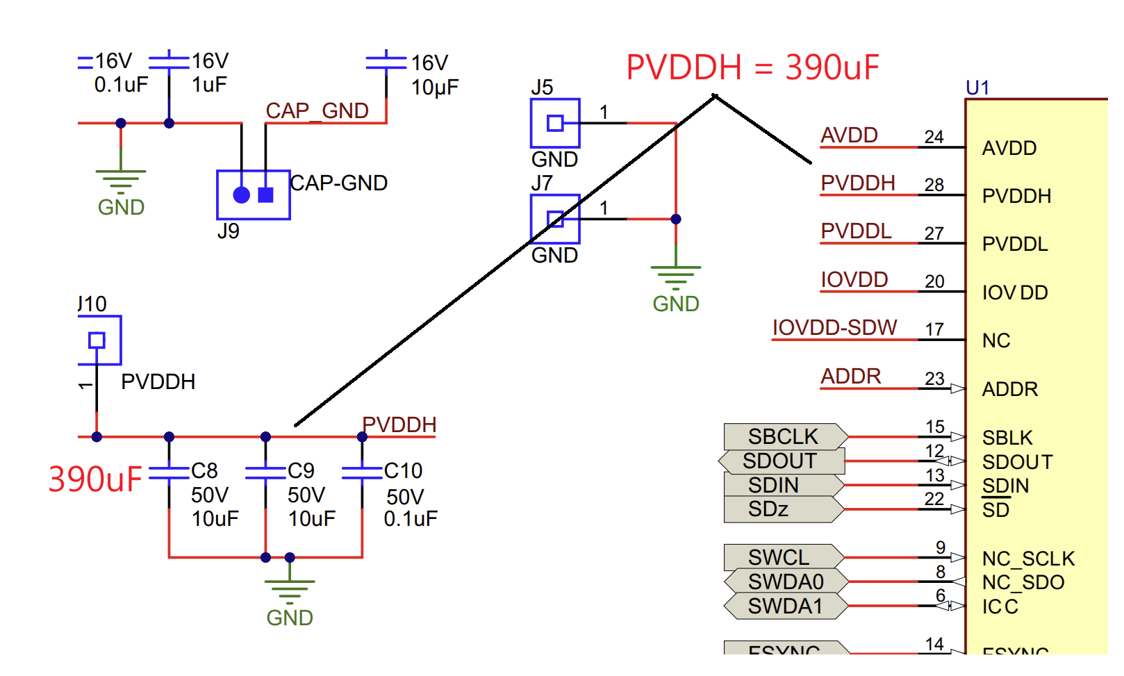

  我们采用 TAS2781RYYR AMP 设计可输出 25W/4 Ω 扬声器。
我们想知道 PVDDH 最大电容范围是否有任何输入电容器?
如果为应用放置 390uF 电容器、是否有任何问题?
谢谢你
    Roy

    尊敬的 Arthur:
    390 µF 大容量电容器用于提高高输出功率和低频条件下的电源稳定性、尤其是在考虑电缆阻抗和瞬态电流需求的情况下。 选择该值是为了降低 PVDDH 压降并支持 THD + N 性能裕度。
    此外、您能否提供有关如何估算 PVDDH 大容量电容的更多详细信息?

    Derek、
    建议的 PVDDH 电容值由 IC 设计人员根据器件仿真提供。 建议值是满足器件性能规格的最小值(+安全裕度)。
    Arthur

    Derek、
    有 LC 滤波器设计应用手册、您可以参考 LC 滤波器设计(修订版 A)
    请注意、TAS2781 是一款无 D 类滤波器、除了 EMI 限制用途外、不需要使用 LC 滤波器。
    我没有任何具体的材料来计算特定的大容量电容值。 我们提供的是单个建议值、该值可以保证器件在电源电压/负载阻抗/输出功率范围内的性能。
    例如、在 TAS2781 上、我们建议 PVDDH 为 22uF + 0.1uF。
    在本例中、如果使用 390uF、则器件没有风险。 客户当然是他们自己系统的专家、如果他们认为需要 390 μ F、那么从 TI 的角度来看、这是可以的。
    如果他们需要 TI 建议的大容量去耦电容器、则建议使用 22uF。
