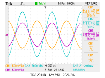

我现在正在评估 PGA2500 电路。 但是、我发现 Vout-和 AGND 之间的输出电压差与 Vout+和 AGND 不同。 我的 PGA2500 芯片是否已永久损坏?
测试条件:示波器 CH1 — 板 CN6 (Vout-);示波器 CH2 — 板 CN8 (Vout+);示波器 CH3 — 板 XLR 输入 (Pin2 - Pin3);所有通道均与 20MHz BW 限制进行交流耦合;Phantom 电源关闭;增益= 10dB;焊盘关闭
在右侧测得的电压均为 Vrms。

    您好:
    输出 是全差分输出级。
    • 您是否尝试过以差分方式测量输出?
      • 使用示波器数学运算 (Vout+)-(Vout-) 或差分探头
      • 进行测量后、验证输入和输出之间的增益是否符合预期。
    • 在未施加信号的情况下、在每个输出端测得的直流电压是多少?
    • 确保输出加载相同。

    尊敬的 Chris:
    非常感谢您的答复。
    输出引脚开路。 我以差分方式测量了输出、输出似乎是正确的。
    我测试了多种增益、信号频率和电压组合、 不过、差分输出始终比预期值低约 0.5dB 至 1dB。
    我的输入电路设计是否存在任何问题?
    您好:
    我怀疑该误差可能是由影响输入信号的元件失配而不是 PGA 本身的问题引起的、因为 PGA 输入前面有一系列元件。 为了帮助确定误差源、我建议尝试将差分信号直接连接到 PGA 输入、这样我们就可以隔离 PGA 的性能。 由于输入信号为差分信号、元件容差将不可避免地影响总体误差、因此绕过前面的电路并将差分信号直接应用于 PGA 输入将是一个有用的故障排除步骤。 通过这样做并进行相同的差分输出测量、我们可以确定误差是来自 PGA 还是来自输入信号及其相关元件容差。 下一步是添加差分负载并重复测量。
    Chris Featherstone
