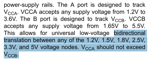

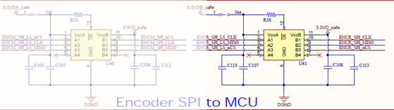

最近、我们将电平转换器 (TXB0104QRUTRQ1) 引入机器人联合模块工程、但我们发现数据表中可能存在问题、并想问:
用例:仅使用 nCS / CLK / MISO 引脚

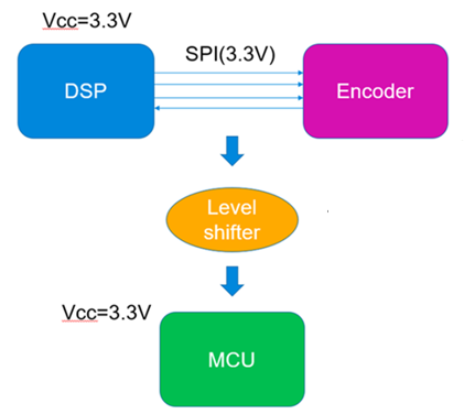

方框图:
数据表提到 VCC_A 不得超过 VCC_B 在客户应用中、两个电源均为 3.3V (DSP 和 MCU 电源域不同、但都是 3.3V)。 我们担心这是否会影响表演和使用。 请帮助确认这是否可接受! 谢谢。
    您好、Brian、
    TXB0104-Q1 无需担心 VCCA= VCCB、即可支持此应用。
