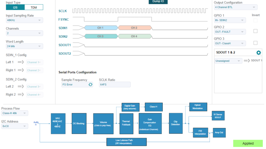

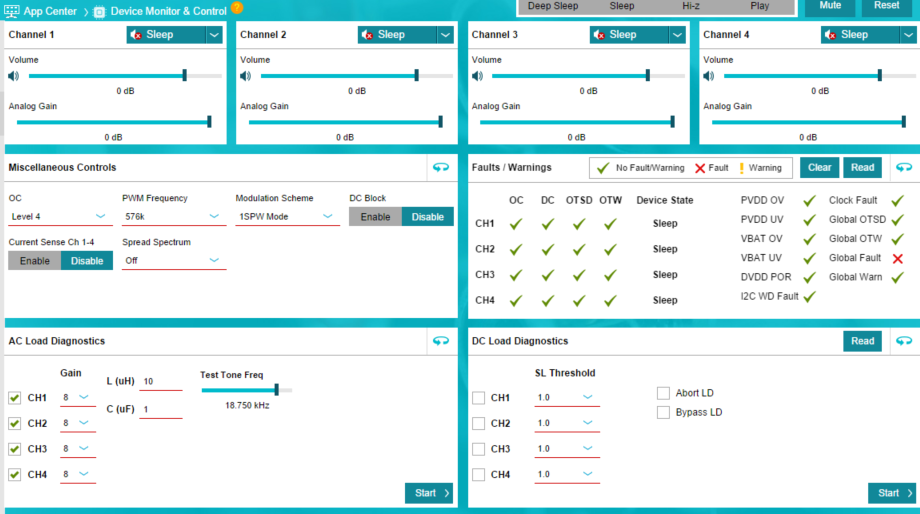

我在 TAS6584-Q1 EVM 的频率响应曲线上测得。
PPC 控制台设置如下:-
设计信息如下:
PVDD = 43.5V
负载= 4 Ω(2 通道)
POUT 目标=>185W (20Hz 至 20kHz);平坦响应
根据上述设置、在 EVM 板上进行频率扫描。
以下是从 EVM 获得的结果:

    1SPW 模式将在 LC 滤波器上具有更多的高阶谐波、16KHz 的三阶谐波非常接近 LC 滤波器的谐振频率、谐振将占用大量电流并触发 OC。
    尝试使用 混合调制或 BD 调制。
    Hi Shadow、
    由于声音性能更好、我的客户坚持使用 576kHz 的 1SPW 模式。
    1SPW 模式将在 LC 滤波器上具有更多高阶谐波
    Q1: 直到哪一阶谐波是显著的?
    谐振将占用大量电流并触发 OC。  [/报价]
    问题 2:如果我们将 LC 滤波器谐振频率设计为更高的频率、它是否会改善当前情况并实现更高的 Pout?
    Q3:在使用 4 Ω 负载的 1SPW 模式下、TI 在所有频率范围内保证的最大 Pout 是多少? (视为平坦响应)
    Francis Kho
    您好、Francis
    更改 LC 滤波器肯定会影响结果、正如我解释的那样、问题发生在谐振频率点上。 但 LC 滤波器会影响 EMC 结果、除非您的客户具有非常强大的设计能力、否则我们不建议尝试。
