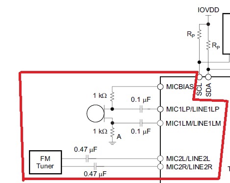

TLV320AIC3104 CAN 麦克风和线路输入位于同一耳机插孔中? 有参考原理图吗?

    数据表第 41-42 页以及以下应用手册中提供了一些插孔检测连接配置示例: https://www.ti.com/lit/an/slaa454/slaa454.pdf
    输入引脚支持同一引脚上的麦克风输入或线路输入、因此连接应该可以正常工作。

    (1) 如果我想同时共享线路输入和麦克风输入的单个输入端口、我应该连接哪个引脚?
    (2) 麦克风输入需要 MICBIAS、而线路输入不需要。 我是否应该使用外部 LDO 单独控制向偏置电路的电力输送?

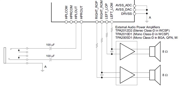

    (3) 关于线路输出、我应该使用 HPLOUT/HPROUT 还是 SPK 端口? 建议将哪一个用于标准线路输出应用?

    1.您可以选择任何 MIC/LINE 引脚。
    2.您可以提供外部偏置,或者在使用线路输入时直接在寄存器 25 中将 MICBIAS 断电。
    3. 使用 SPK 端口进行线路输出 — 引脚名称上的“_LO"实际上“实际上代表“线路输出“,此图仅显示了连接扬声器驱动器的情况。
