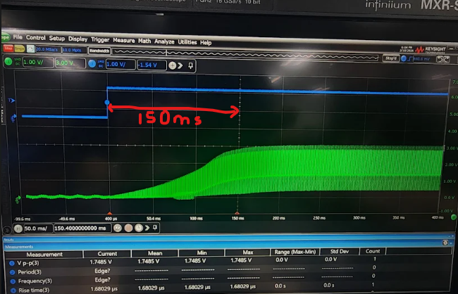

您好、
我的器件需要 AB 类放大器、由于纸张规格符合我的器件要求、目前我正在检查 TPA6211。 但是、当我检查音频 PA 开启+音频斜坡时间时、EN 直至音频完全斜升接近 150ms。 以下是来自 EVM 的示波器屏幕截图。 我已经尝试移除 Cbypass、但音频斜坡时间仍接近 150ms。 但根据白皮书规格、音频 PA 开启时间应约为 27ms。 我知道这是意料之中的吗?
我需要一个可支持低至 4 Ω 扬声器负载、输入电源电压范围为 2.5V 至 5.5V、音频 PA 导通时间最好小于 20ms。 器件尺寸不能超过 3mm x 3mm。
请问是否还有其他音频 PA 可以满足上述要求?
我尝试了 LM4990 和 TPA6203A1。 不幸的是、LM4990 导通时间过长 (>70ms)、TPA6203A1 无法支持 4 欧姆扬声器负载。
Zoe

    您好 Zoe、
    我在实验室中找不到适合此器件的 EVM。 我申请了样品、以便我们可以在侧面进行测试并进行仔细检查。
    同时,你能再看看几件事在你身边吗?
    • 通过在将 SHUTDOWN 引脚设置为高电平之前馈送 TEST 信号进行测试。
    • 在输出端未连接扬声器的情况下进行测试、您是否在使用示波器的输出端看到相同的斜坡?
    -伊凡·萨拉扎尔
    应用工程师
    尊敬的 Ivan:
    我们测试了 2 种场景、并仍然观察到相同的斜坡时间。 请帮助确认这是否是您收到 EVM 时的行为。
    谢谢。此致、
    Zoe
