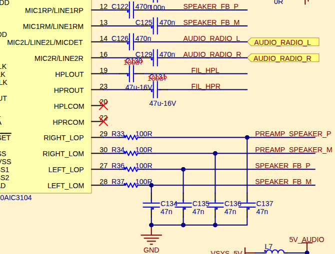

您好:
对于我们的一个项目、我们已经在您这边验证了此路由、我们必须像在附加图像上一样将 left_lop/m 反馈馈送到麦克风输入、此配置不会用于其他型号、那么是否可以像在附加图像上一样保留这些连接、或者在未使用 speaker_fb_p/m 的情况下建议使用其他连接?
此致。
    提醒。
    尊敬的 Gencay:
    如果未使用 LEFT_LOP/M、则可以将其保持悬空。 无需其他电路板更改。
    Jeff McPherson
    您好感谢您的回答、这对 MIC1RP 和 MIC1RM 也有效吗?
    尊敬的 Gencay:
    MIC1RP 和 MIC1RM 也可以保持悬空。 但是、不建议这样做、因为即使输入被禁用、这些引脚也会成为天线并向共享输入信号电路注入噪声。 因此、我们建议使用 0.47uF 或类似尺寸的电容器将输入交流耦合到地。
